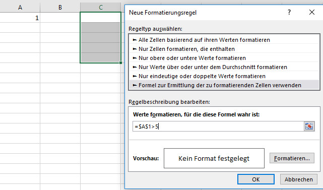

Mit Ausblenden meine ich unsichtbar machen. Also alternativ weiß färben.
Das kannst du über bedingte Formatierung machen.

Geht auch mit bedingter Formatierung, indem wie oben schon genannt die Schriftfarbe der Zellen = Hintergrundfarbe (weiß) gesetzt wird.
Doch, genau das macht man mit bedingter Formatierung. Sind ja wohl einfache Sachen wie größer/kleiner und keine komplexen Algorithmen, oder?

Nachtrag: ich glaube ohmsl hat es in seinem Screenshot erklärt. Ich versuche es mal nachzuvollziehen.
Hat sich nun alles erledigt. Vielen Dank allen und vielen Dank ohmsl mit der Anleitung im Screenshot, hat alles geklappt!
