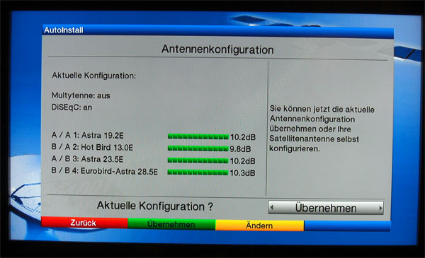

vielleicht hast du unicabel
schreibe mal die einstellungen von TECHNISAT S1 menü
s2 ist mit s1 kompaktibel
oder mit unicabel

Wo finde ich im Samsung Menü dieses Unicable?
Sender --> Satellitensystem --> (PIN Eingabe) --LNB Versorgung--LNB--Einstellungen --Positionierungseinstellung..
Mehr ist da nicht drin !

Aber diesen Unicable wenn es sowas ist , bräuchte ich den nur dann zu aktivieren wen ich die SAT Antenne direkt ans TV anschließe ? Zwar habe ich das zig mal probiert also ohne den Technisat s1 reciever
Aber mit Reciever muss ich diesen Unicable ja nicht aktivieren wen alles über den Reciever läuft? Abgesehen davon habe ich diesen Option Unicable gar nicht !

ob unicable oder diseq
der stecker hat nichts zutun
in der eu version ist unicable gespert
musst dein tv freischalten
in service menü
Beim Ösi-Modell, gibt es Unicable meines Wissens nach nicht.
Wirst den TV, wohl auf EU-GER im Service-Menü, bzw. einem anderen Land mit Unicable-Unterstützung ändern müssen.
Evt., reicht es aber auch schon, wenn Du im TV-MENÜ, als Ländereinstellung "Deutschland" wählst, wenn überhaupt möglich.
"Senderempfang" / "Sendereinstellung" / "Land/Region"
Wenn es so nicht klappt, dann guck Dir einmal, diesen Thread hier an:
