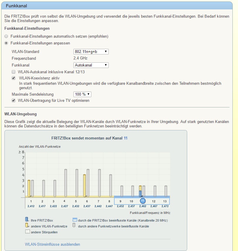

ha super hinbekommen !
könnte ich trotzdem paar infos bekommen zwecks mehr ...
den haken WLAN-Koexistenz aktiv (2,4-GHz-Frequenzband)
bitte wegnehmen und übernehmen
weil so hast du nur 150 mb staat 300
Ich würde der Empfehlung von hantelfix folgen Zitat "und haken bei WLAN-Koexistenz aktiv (2,4-GHz-Frequenzband) weg machen".
Zudem, wenn es keine Geräte gibt die den "b"- Standard nutzen, auch auf "n+g" umstellen.
Aus der Praxis heraus noch eine Ergänzung:
Die 3 Hauptkanäle 1,6,11, wenn möglich meiden, da diese hauptsächlich für die automatisierte Kanalwahl genutzt werden. Also, lieber einen festen Kanal wählen, der zwischen 1 und 6 oder zwischen 6 und 11 liegt.
Versuche z.B. einmal den festen Kanal 8.
also habe das mal so eingestellt und ja es sind jetzt 300 ... was mir persönlich nicht reicht !
Es muss doch möglich sein mit anderer Hardware ca. 600 MBit/s Netto (1300 Brutto) zu erreichen ?

kanst noch dein wlan optimieren in den du einen freien kanal nimmst
bei dir ist alles außer 1,6,11
zu erst immer wlan optimeren schadet nicht
dann kanst du dir wlan ac kaufen
hab selber fritzbox 7490 bin sehr zufrieden damit
1. firmware von router machen
2. haken bei WLAN-Koexistenz aktiv (2,4-GHz-Frequenzband)
benutzt du dann 40 mhz kanal bündelung und nicht nur 20 mhz ein kanal
3. freien kanal bei wlan benutzen
4.
wenn alles nicht hilft dann neuen router fritzbox 7490 kaufen

am besten für 0 euro optimierung
1.firmware update
2. haken bei WLAN-Koexistenz aktiv (2,4-GHz-Frequenzband)weg nehmen
3.kanal auf auto
4.haken bei WLAN-Autokanal inklusive Kanal 12/13 (2,4-GHz-Frequenzband) machen
fertig
