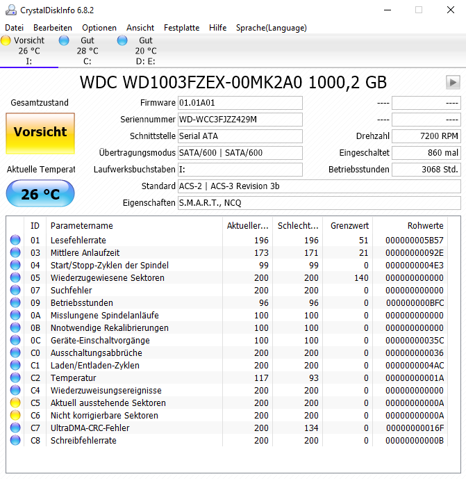

Das sagt Crystal Disk Info :o

Die Festplatte hat auch oft CRC-Fehler (16F = 367). Könnte aber auch am Sata-Kabel liegen.
Die je 10 (A in hexadezimal) "nicht korrigierbaren" und "aktuell austehenden" Sektoren sind ein Hinweis auf Probleme.
Wichtige Daten hast du hoffentlich eh gesichert.
Edit: Crc-Fehler können Windows zum stottern/hängen bringen. Vielleicht mal die Festplatte mit "Vorsicht" zum Test abklemmen und / oder in der Ereignisanzeige die Zeiten der Drops/Hänger mit den CRC-Fehlern (solange es noch mehr werden sollten) oder anderen Ereignissen vergleichen.
