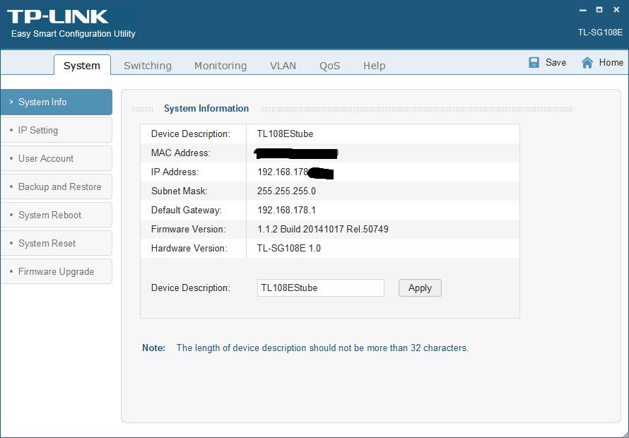

TP-Link TL-SG108E, dieser Switch soll in die Stube und dort dient er als "Verteiler" für meine Multimediageräte.
Zum Beispiel soll mein "ASRock 90BXG2G01-A10GA0P Barebone Beebox N3150/B/BB N3150" Filme von meinem
"Qnap TS-253Pro 8G" streamen. Ich "schlimmsten" Fall einen UHD-Film mit TrueHD-Audio
Ich kann über das zugehörige Programm ja einiges einstellen. Was sollte ich da einstellen damit die Geräte die streamen oder zum zocken da sind (PS4) bestmöglich laufen ?
Habe was gelesen über "Prio"
Gruß
