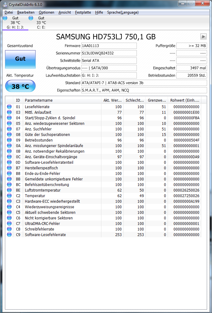

Poste mal einen Screenshot von CrystalDiskInfo Portable. Ziehe das Fenster soweit auf, dass alle Werte zu sehen sind und poste dann einen Screenshot ;)
hier bitte :)

Vielleicht hatte sich einfach das SATA Datenkabel gelöst, wenn es keines mit einem Sicherungsclip ist, dann passiert das zuweilen z.B. schon durch die Vibrationen der Platte(n) und Lüfter. Ein Ultra-DMA-CRC Fehler ist ja registriert und das sind die Kommunikationsfehler zwischen dem SATA Host Controller und dem Controller der Platte und die kommen eben fast immer von Problemen des Kabels.
Kabel hat aber besagten Sicherungsclip und sitzt doch recht fest an HDD und Mainboard. Ich kanns echt nicht einschätzen. Hab jetzt mal ne 3 TB HDD von Toshiba bestellt, die dann ein dauerhafter Ersatz werden soll :) Die Samsung werd ich dann noch ne Weile ins Regal legen, Die Bewertungen lesen sich größtenteils positiv, jedoch weiss man ja auch nie ob man nicht ein Montagsmodell erwischt^^
