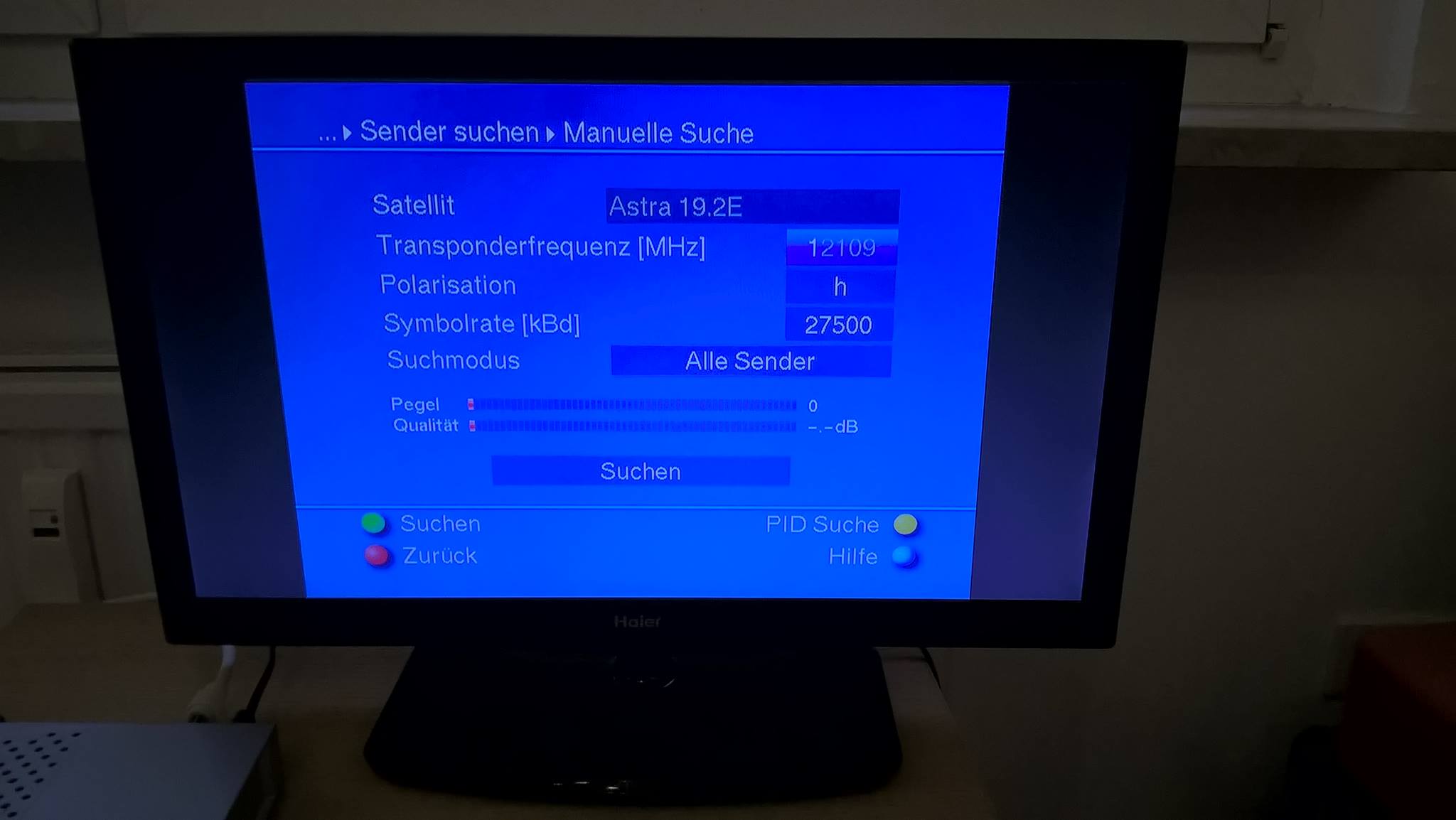

Auf deinem zweiten Bild siehst du die Angaben zur Signalstärke:
Pegel und Qualität auf Null. So kannst du natürlich keine Sender finden.

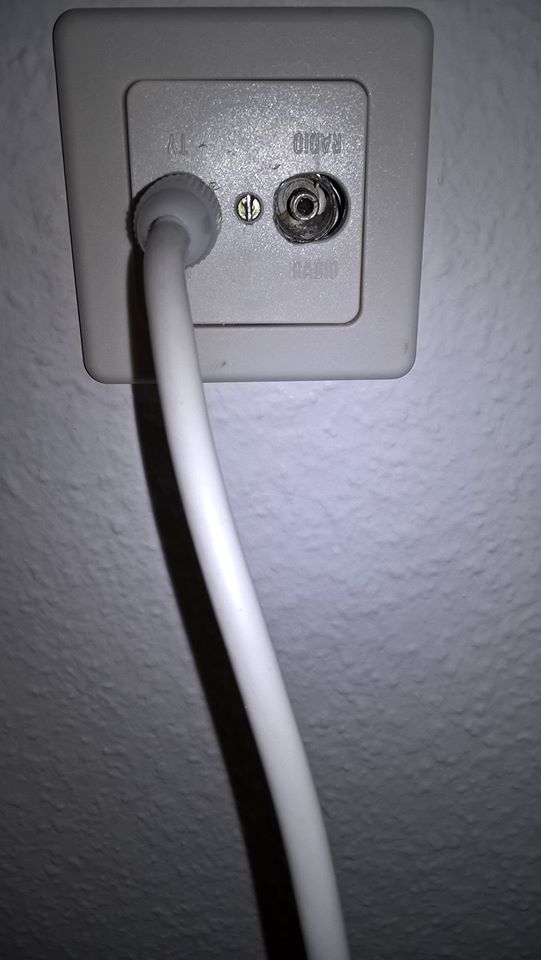

Jetzt gibt's erstmal ein Bild von der Wanddose. -> Kein F-Anschluss. Also Kabel ?!
(P.s.: Ich sehe grade, dass die Dose falsch rum ist, wir haben die abmontiert um mehr sehen zu können, weil das Kabel anfangs garnicht passte, das lag aber daran, dass die Handwerker mit Farbe über die Dose gegangen sind :D)

Die Antennendose schaut nicht so aus als ob sie Sat-TV bereitstellen kann, dafür hat man normalerweise ein F-Anschluss (Ein Anschluss mit Gewinde). Wenn du sie schon mal abgebaut hast (nicht nur die Abdeckung) und sie jetzt verkehrtherum Montiert ist, solltest du mal nach den Anschlusskabel in der Dose schauen ob du auch hier den Eingang gewählt hast (meistens ist ein Feil in der Richtung angebracht).
