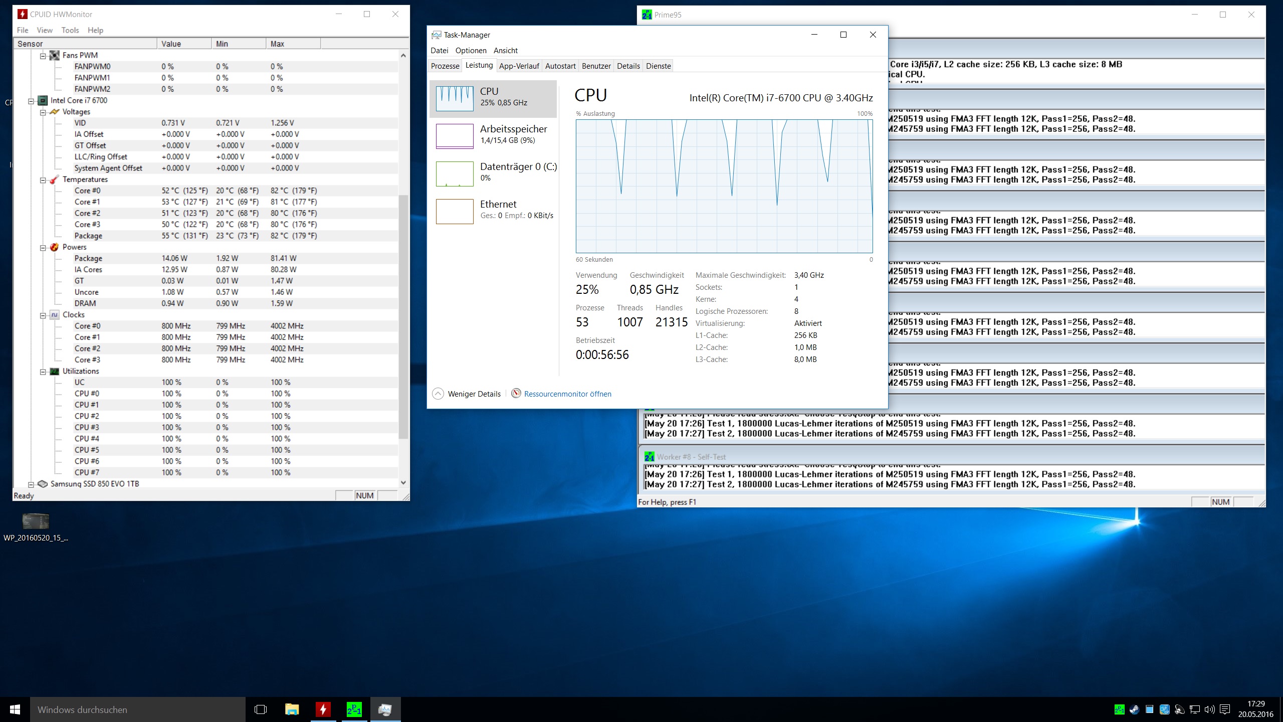

So, ich habe mal eben den Intel Boxed Kühler eingebaut und auch hier tritt genau das gleiche Phänomen ein. Der Unterschied ist nur, dass die CPU ca. 25°C wärmer wird, aber nach der gleichen Zeit das Throttling beginnt (siehe Anhang).
Glaubt ihr wirklich das liegt am Board und ich soll es zurückschicken?

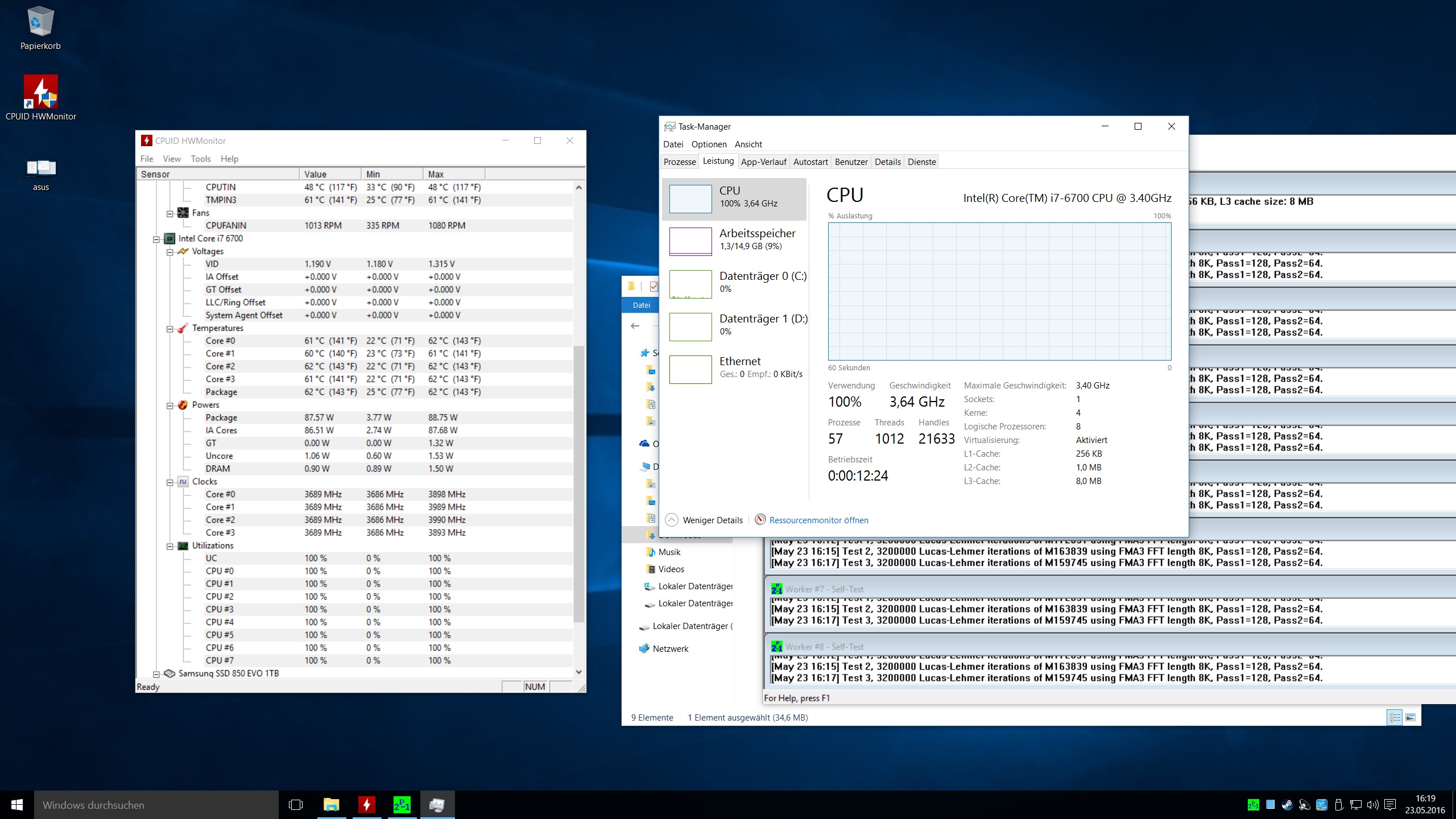

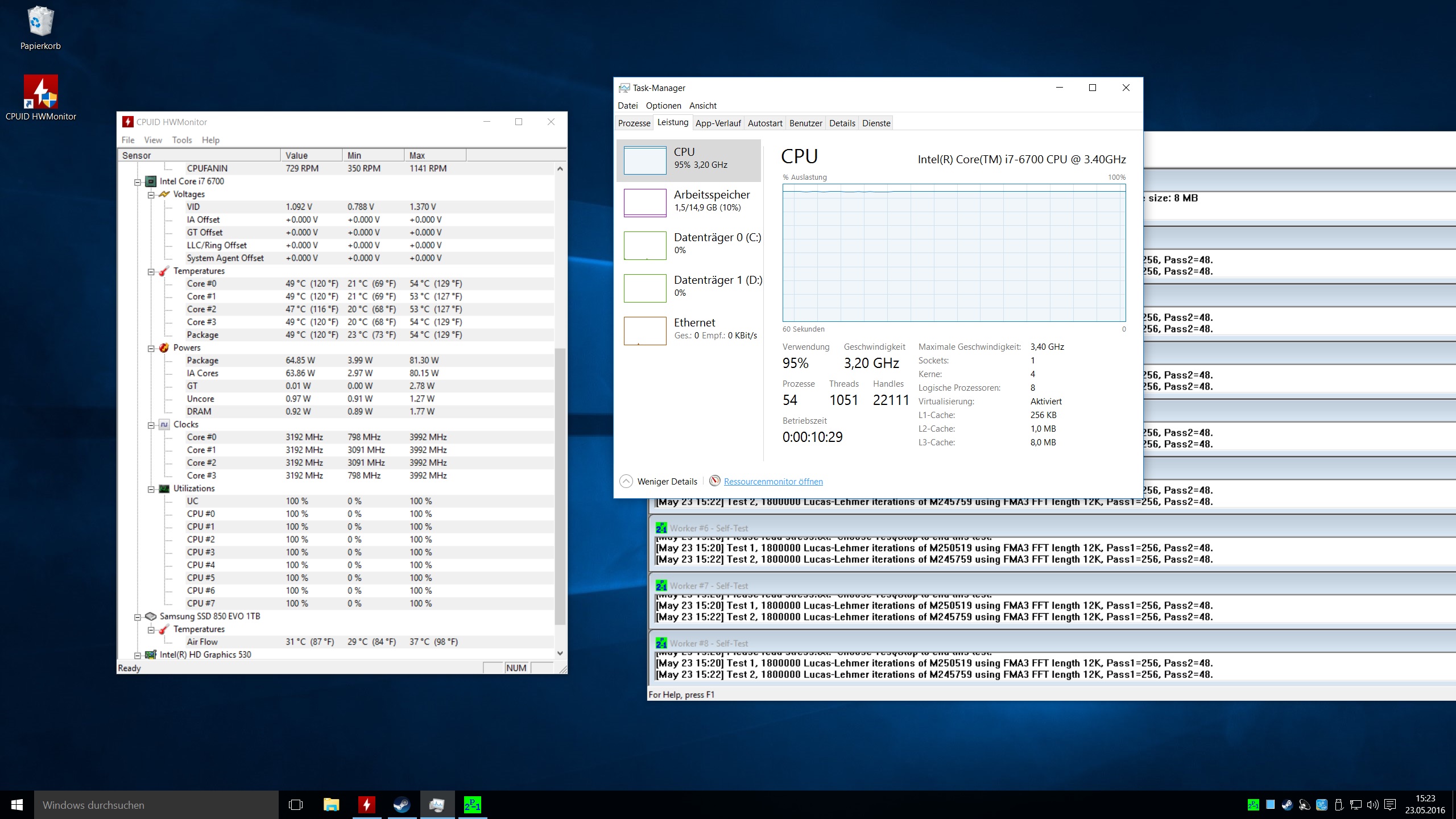

heute ist mein neues Mainboard (Asus B150I Gaming/Aura) gekommen und habe alles neu eingerichtet und auch wieder einen Stresstest mit Prime95 unterzogen und schon war die Verwunderung sehr groß.
Die CPU taktete nicht höher als 3200MHz oder 95% im Windows Taskmanager. Die Temperatur ging nicht höher als 49°C. Ich konnte mir das überhaupt nicht erklären, woran es liegen könnte. Aufällig war nur, dass der Package Verbrauch auch nicht über 65 W stieg. (Siehe Screenshot "Standard")
Erst als ich in den Tiefen des BIOS folgende Einstellunge gefunden und zu "Extreme" geändert habe, hat es sich geändert.
CPU Power Duty Control: DIGI + VRM Duty Control adjusts the current of every VRM phase and the thermal conditions of every phase component.
  • [T. Probe] - Select to set the VRM thermal balance mode. (Standardeinstellung)
  • [Extreme] - Select to set the VRM current balance mode.
Danach sah es wie folgt aus: Die CPU taktete auf 3670MHz hoch, die Temperatur stieg auf ca. 60°C und der Package Verbrauch auf 85 W (Siehe Screenshot "load"). Gedrosselt wurde auch hier nach mehreren Minuten überhaupt nichts.
Kann ich die Einstellung so lassen oder ist es auf Dauer für das Mainboard schädlich?
Gruß
Scie
Hi,
dein Board ist dafür gebaut, die Spannungsversorgung ist großzügig dimensioniert, und und das System scheint stabil zu sein. Ich würde es so betreiben. Läuft die CPU auf standardmäßigen 3,6GHz? Laut Intel sollten das 3,4GHz sein. Ist da irgendwo noch ein OC drin? Das könntest du noch rausnehmen, aber ansonsten stimmt denke ich deine Einstellung, dass nach den elektischen und nicht nach den thermischen Parametern geregelt wird.
LG und Viel Spaß
PS: Ich sehe auch, der Turbo liegt auf 4GHz wie er soll, und ansonsten wird auch ordnetlich getaktet. Sollte so OK sein, aber da kann ja noch wer gern dazu kommentieren:)
