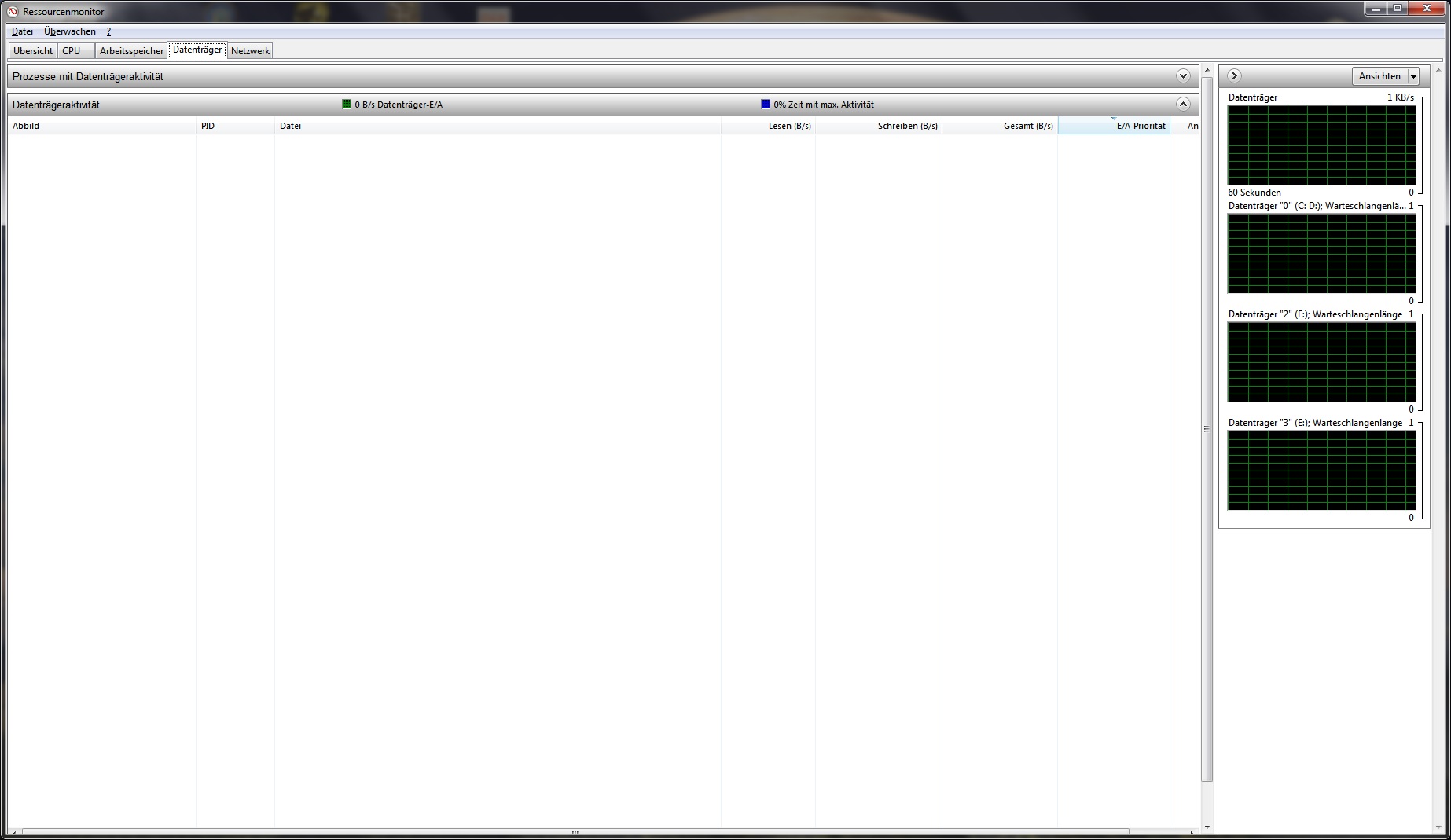

ich habe in Win7 64Bit alle 6 Sekunden Festplattenzugriffe. Ich kann die Zugriffe, bzw. die HDD Köpfe (manchmal mehr, manchmal weniger) im gleichen Intervall hören. Neben dem akustischen Debakel ist das sicherlich auch ein nicht unerheblicher mechanischer und unnötiger Stress für die Platte. Das Kuriose ist, dass kein ersichtlicher Verursacher mit den üblichen Verdächtigen zu ermitteln ist (Procmon, Process Explorer, Ressourcenmonitor).
Das Bild unten zeigt, dass kein Programm zugeordnet ist (leere/weiße Liste links, Moment ist abgepasst). Ich habe bereits einige Zugriffe deaktiviert wie 'FSUTIL behavior set disablelastaccess 1' und 'TimeStampInterval' (lastalive0.dat). AntiVirus ist keiner drauf. Übrig bleibt Kernel und Treiber.
Da beides nicht ganz trivial zu testen ist, meine Frage: Habt ihr diese 8KB/s Peaks in Win7 64Bit ebenfalls oder noch besser... Habt ihr sie nicht? Das System ist relativ jung (3 Wochen alt).
Der Ressourcenmonitor ist über den Taskmanager/Leistung (Knopf unten) zu erreichen. Man muss evtl. etwas warten bis das System zur Ruhe kommt.
Das da überhaupt nichts bei der Datenträgeraktivität steht, scheint mir nicht korrekt.

Wie bereits erwähnt: Der Moment ist abgepasst. Die Einträge bleiben aber immer eine gewisse Zeit stehen, so dass das durchaus darauf hindeutet, dass der Ressourcenmonitor diese Zugriffe nicht ermitteln kann. Das kann z.B. auf Kernel- oder Treiberebene passieren. Das ist wahrscheinlich nicht ungewöhnlich. Wenn jemand sagt, er hat diese Zugriffe definitiv nicht, also in einem Zeitraum von 60 Sekunden (der kleine grüne Graph oben rechts), dann installiere ich eine parallele Windowsinstallation und arbeite mich hoch bis ich den Schuldigen gefunden habe.
Ist das aber normal, bzw. andere haben das auch, sind die Möglichkeiten, das zu beseitigen wahrscheinlich begrenzt.

Unwahrscheinlich, interne Plattenfehler würde der Ressourcenmonitor im Graphen nicht wahrnehmen. Platte ist eine WD Red 3TB.
Schaut doch mal bitte bei euch im Ressourcenmonitor nach.

Doch, werden sie. Der einzige permanente Eintrag, den ich hatte, war der lastalive0.dat (TimeStampInterval). Den habe ich via Registry deaktiviert.
Das sind so viele Zugriffe, die Liste ist immer bei mir immer voll.
Das ist im Prinzip egal. Entscheidend ist der Graph oben rechts. Sollte der ebenfalls bei dir nicht zur Ruhe kommen, wirst du die vermeintlichen Zugriffe nicht sehen können, weil bei dir deutlich mehr im Hintergrund läuft und das überlagert. Zu beachten ist auch die automatische Y-Skalierung. Auf meinem Bild oben hat sie 10KB/s. Ist also stark vergrößert.

Ja, glaube ich wirklich. Die Platte macht das auch nicht, wenn ich z.B. im BIOS bin. Wie bereits erwähnt, ich kann die Zugriffe hören. Der Arm fährt raus und wieder zurück. Das typische Festplatten "Tick-Tock", alle 6 Sekunden, leicht versetzt aber synchron zum Graphen.
Ich habe bereits verschiedene AHCI Treiber ausprobiert (MSAHCI, Intel RST). Daran liegt's nicht. Im abgesicherten Modus ist auch keine Besserung.
Schön wäre ein weiterer Screenshot, auf dem man deutlich sehen kann, dass die Peaks da sind oder eben nicht von jemandem, der ein ähnliches "ruhiges" System hat.

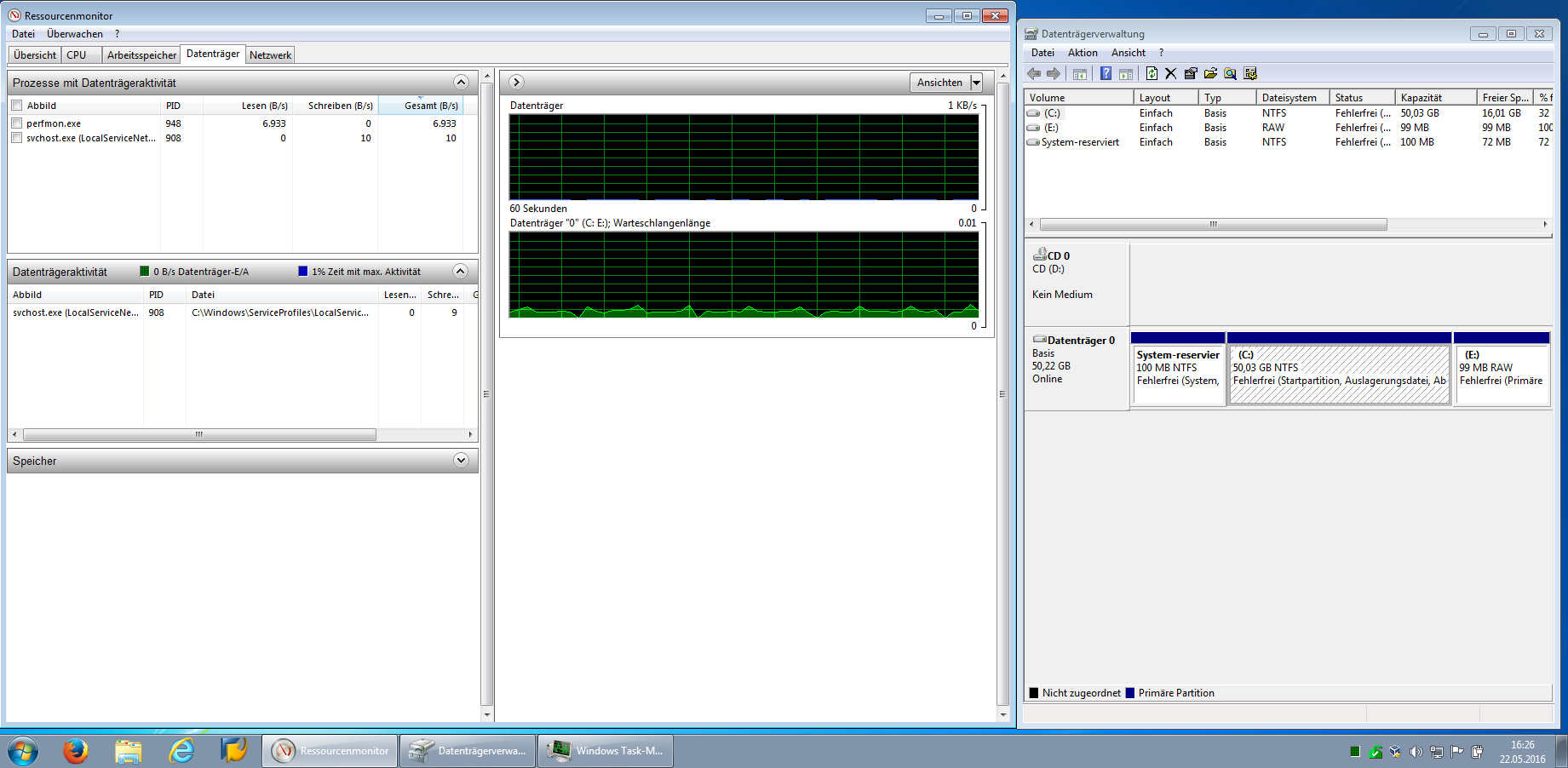

Ist noch nicht verbindlich, aber ein erster Verdacht suggeriert, dass Windows alle 6 Sekunden versucht die vorhandenen RAW Partitionen zu identifizieren. Ich kann mit DiskMon regelmäßig Zugriffe auf die jeweils ersten Sektoren der Partitionen erkennen, die kurioserweise mit WRITE Flag durchgeführt werden. Obwohl von dem Schreibrecht scheinbar kein Gebrauch gemacht wird, löst das vermutlich ein Update des Journals aus (Zugriffe ebenfalls in diesem Zeitfenster erkennbar).
Kann das jemand mit RAW Partitionen bestätigen?

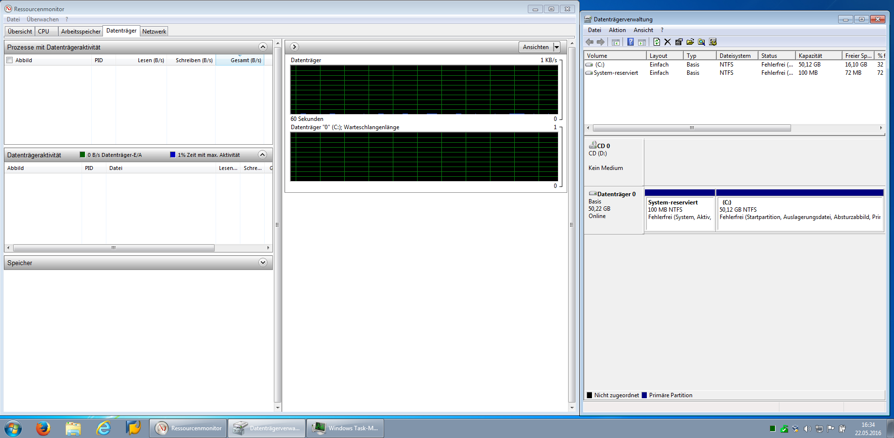

@Uwei:
Du hast keine RAW Partitionen, richtig? Vielleicht geht das auch mit USB-Sticks, die kann man ja fix RAW machen.
So, habe jetzt mal geschaut:
Mit Raw Partition erscheint der Timestamp Prozeß, aber ohne großen Datenträgerverkehr.
Ohne Raw Partition:
