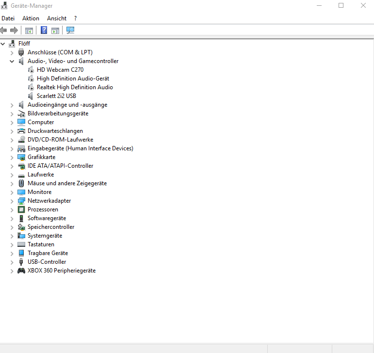

Schau mal im Gerätemanager ob da irgendwas mit nem Ausrufezeichen markiert ist.
So wie bei mir gewollt deaktiviert oder mit gelben Warnzeichen markiert.
Nein das wars auch nicht.
