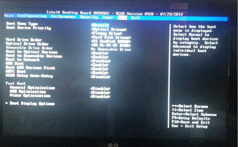

@mugam: das hab ich eben probiert. Folgende Bootreihenfolge:
1. Optical Drives
2. Floppy Drive
3. Hard Disk Drives
Hab auch Harddrive als erstes genommen - keine Änderung. Auch bei Optical Drives und drin ist die Boot DVD - kein Erfolg.
Ich hab oben mal meine BOOT-BIOS-Einstellungen als Bild angehängt. Das Bild ist nicht sehr gut, aber man sollte es irgendwie erkennen können. :D
Soll das heißen das du die CD nicht Booten kannst, oder das er immer an der gleich stelle der Installation hängenbleibt?
Ersteres. Wenn ich von der CD aus booten möchte, dann bekomme ich den Fehler. Beim USB-Boot nicht. Ich würde ja prinzipiell auch per USB-Stick das ganze durchziehen, aber dort kommt leider ein Fehler, dass keine Treiberdaten für ein Laufwerk gefunden werden. :freak:
Also normalerweise sollte es doch von der CD booten, wenn ich als Boot-Option 1 die optischen Laufwerke angeben. Möglichwerweise ist die ISO auch beschädigt, andererseits wäre das merkwürdig, da ich ja eine zweite DVD mit der ISO erstellt habe und die zweite DVD somit nicht vom Schaden betroffen sein sollte.
