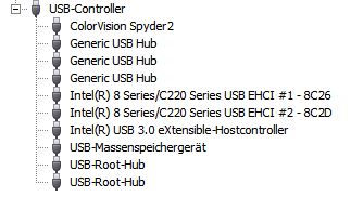

habe deinem rat folgend den gen. treiber installiert. usb3 funktioniert wieder, alles auf ausgang, denn der stick taucht (an usb3) nicht auf.
zudem: ob der dienst iusb3mon.exe läuft, ist völlig egal. es ging vorher ohne nicht und geht jetzt mit nicht. ich werde ihn also deaktivieren. oder?

hi holt! aha, es gibt also gel. diesen effekt von usb3-ausfall auch anderswo. na, dann ist dem eben so, schade. es ist ein ex-ct-extrememory (u4p steht auf dem rand des kontaktes). und hinten funzt er ebenfalls nicht, während ein mehr oder weniger baugleicher sofort auftaucht.
