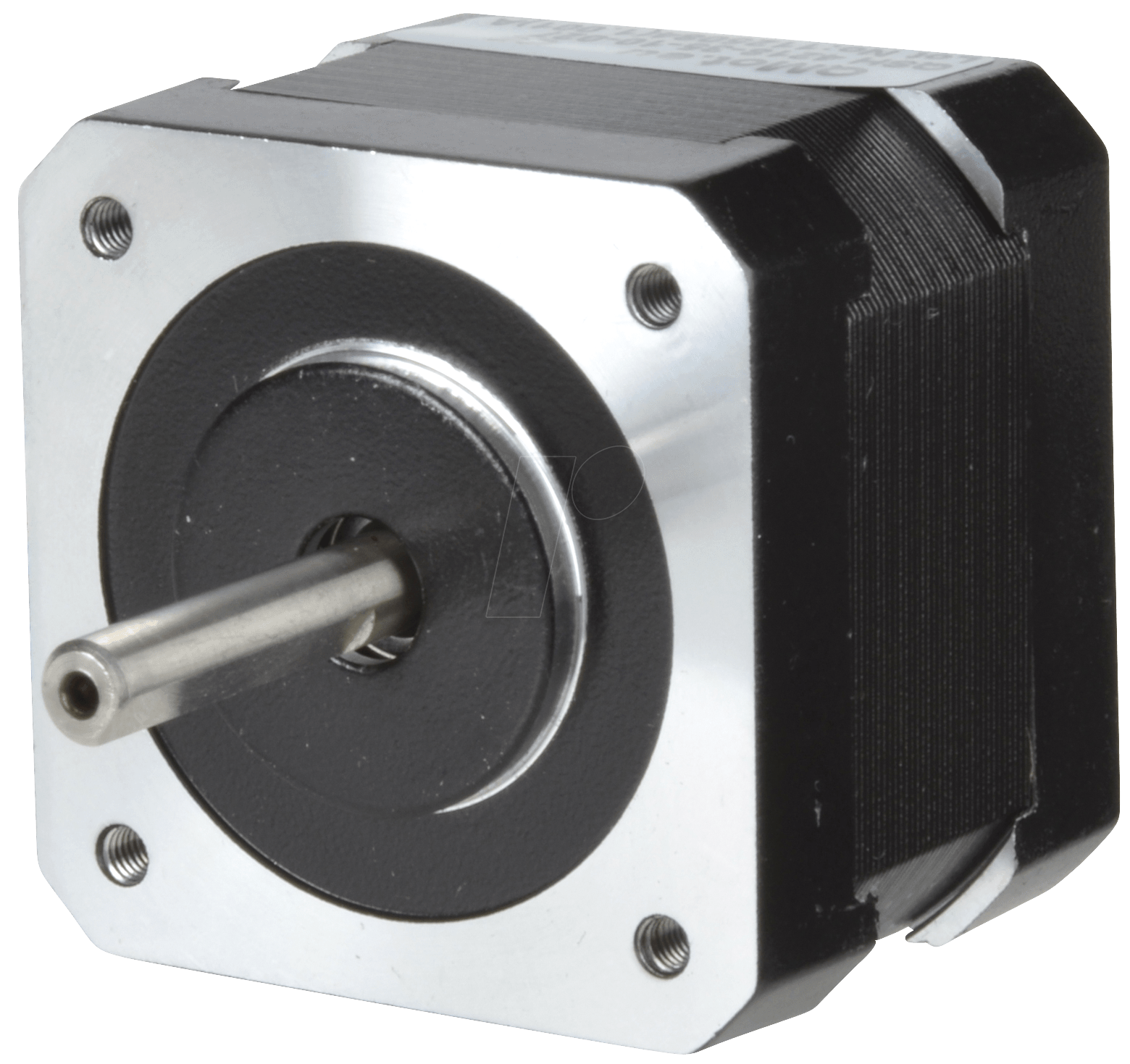

Ich habe so einen Motor:
und will an die Welle einen Winkel machen der sich dann links und rechts um die Achse dreht.
Das Problem ist ich kann den Winkel ja nicht direkt an die Welle machen.

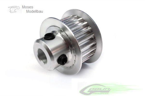

Ich brauch also Riemenscheibe mit Gewinden auf der Scheibe, an denen ich den Winkel fest schrauben kann.
Ich finde allerdings nur so etwas:
daran kann ich aber kein Winkel festmachen. Außerdem ist es ja für Riemen gedacht.

Gewinde (auf/in die Welle) schneiden, Winkel (mit Schraube oder Muttern) befestigen gut is?!
Mit Arduino hat dein eigentliches Problem wohl gar nichts zu tun.
Geht eventuell eine Exzenterwelle?
Hmm die Welle hat ein Profil und ist nicht rund, dass mit dem Gewinde draufschneiden wird also ev. schwierig.
Kannst du dir nicht eine Hülse kaufen (Röhrchen, mit dem innendurchmesser der Welle vom Motor) und in die Hülse ein Loch bohren, in das Loch ein Gewinde schneiden, die Hülse dann auf der Welle mit einer in das Geweinde passende Schraube klemmen. Sollte dies gehen, könntest du dir an das angefertigte Adapter - Röhrchen ein Flacheisen schweißen (lassen)... -> Winkel befestigt an Motor!

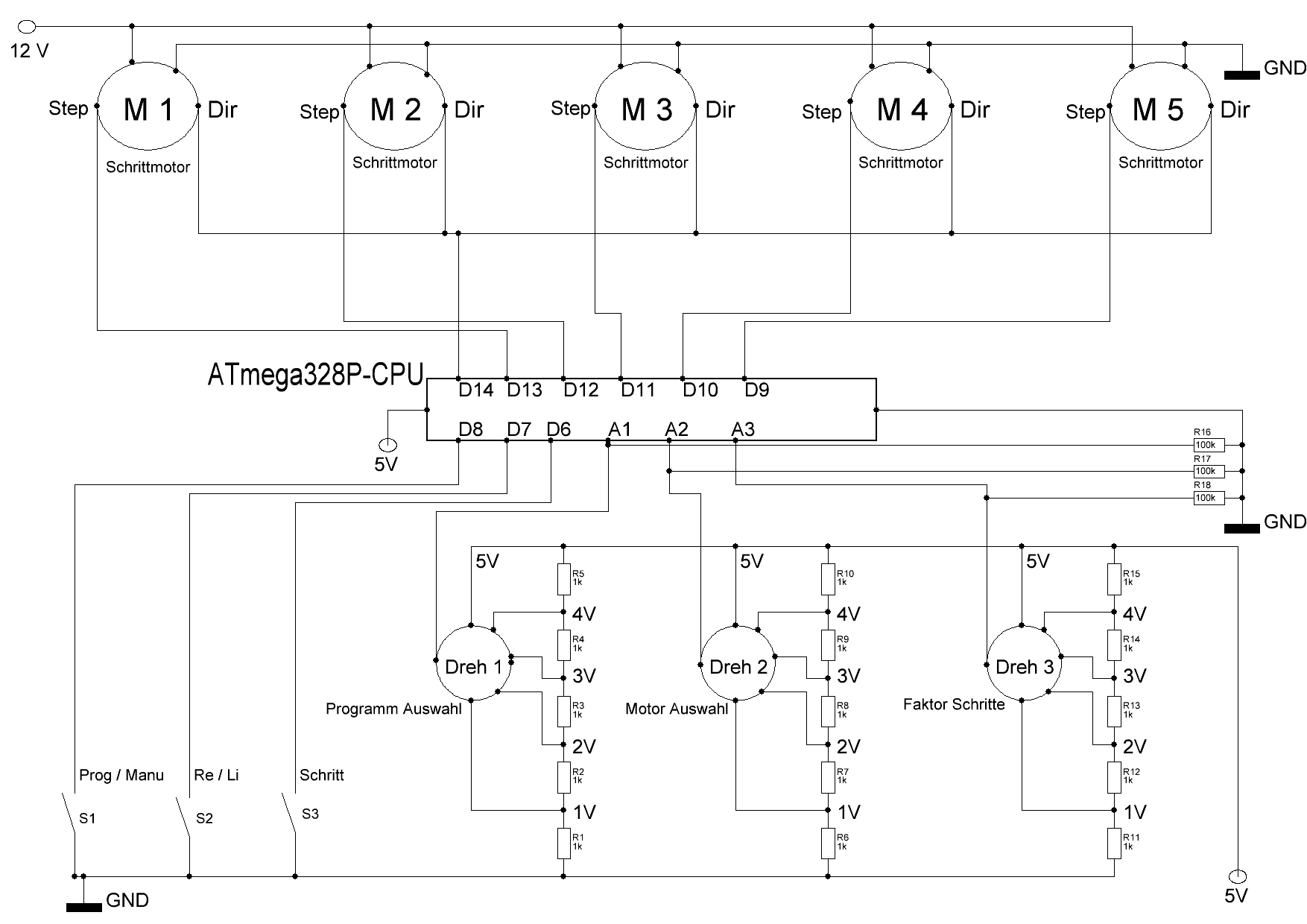

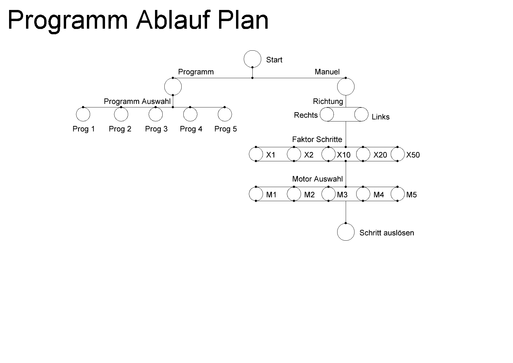

Hier ist der grobe Plan
