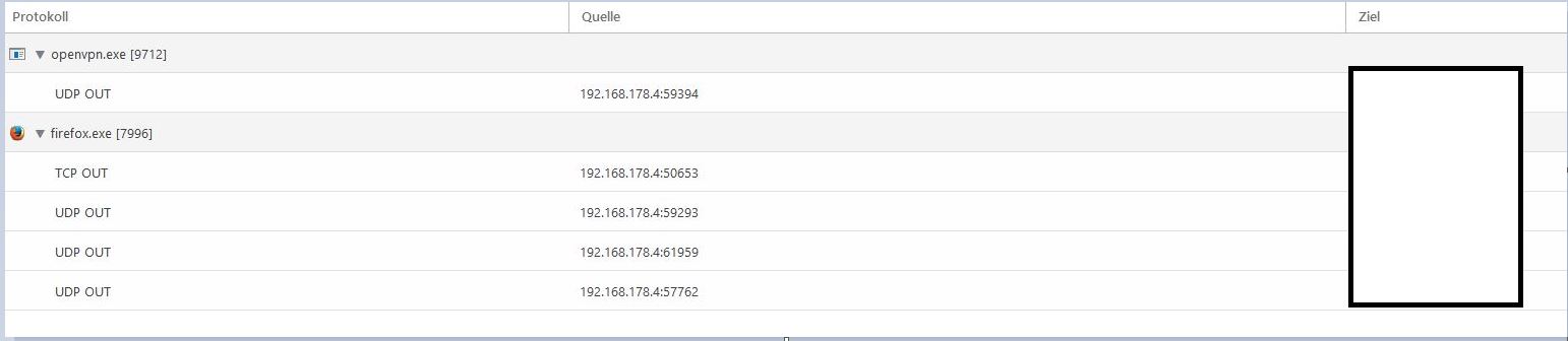

Ich weiß jetzt nicht, was Du genau damit meinst. Wenn ich mir die aktiven Verbindungen anzeigen lassen, sehe ich aktuell, dass der PC über UDP mit dem VPN Server verbunden ist und dass der Firefox verbunden ist. Unbenannt.JPG
Ich habe jetzt z. B. Steam aus den Rulesets entfernt und danach Steam wieder gestartet. Ich werde zwar von der Firewall gefragt, ob die steam.exe Internetzugriff erhalten soll, ich gehe auf nein, aber trotzdem fängt Steam nach dem Start sofort mit dem Download von Game Updates. Parallel dazu sehe ich aber Steam nicht in den aktiven Verbindungen.
