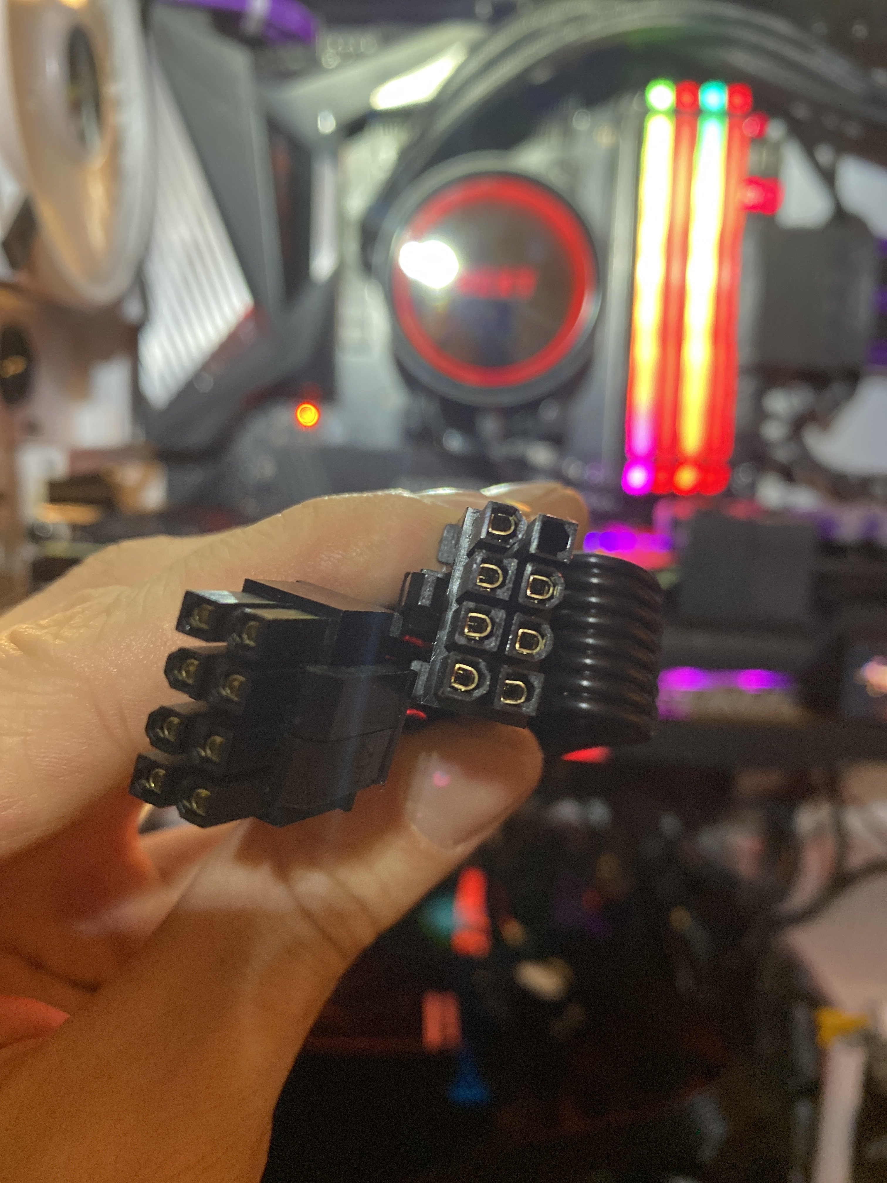

Bei mir ging es nachdem ich dieses Kabel mit dem Fälschlicherweise gesteckten GPU-Kabel ausgetauscht habe. Also nimm das wo ein PIN unbelegt ist, scheint sonst irgend ein Kurzschluss zu produzieren
