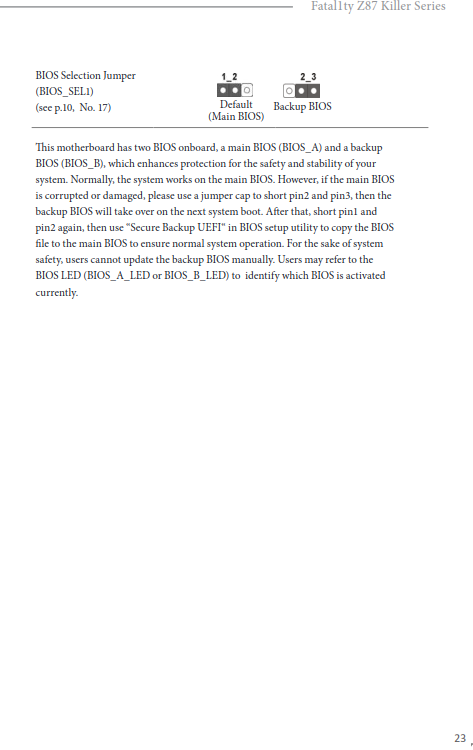

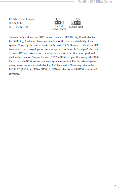

BIOS Handbuch befragen was die LED bedeutet.
Ansonsten evtl. Boot-Devices prüfen? (Boot von CD oÄ?)
Was steht im Handbuch zu LED A?

Die BIOS LED zeigt an welches der beiden BIOSe in Benutzung ist. Siehe auch http://forums.tweaktown.com/asrock/...herboard-red-led-light-bios-standard-bad.html und

Zur Led steht da leider nix nun dtartet win garnicht mehr 😭
