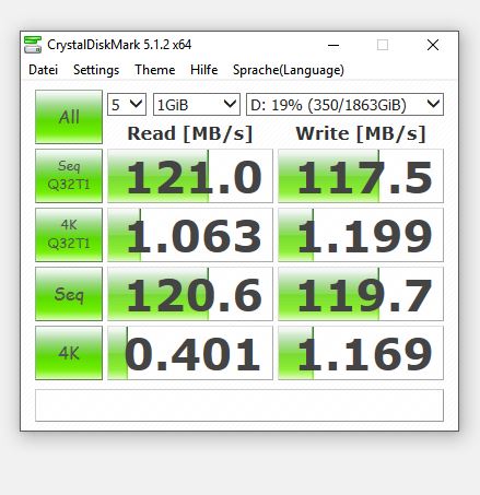

Ich hab hier nochmal die Werte meiner jetzigen Festplatte hochgeladen.
CrystalDiskMark bencht auf Filesystemebene und da HDDs auf den äußeren Spuren mehr Sektoren als auf den inneren haben, womit auch die Transferraten dort etwa doppelt so hoch sind, ist CDM für belegte Partitionen nicht wirklich geeignet da man nie weiß welchen Bereich der HDD man gerade bencht.
Die Frage welche HDD man nehmen sollte, hängt davon ab wie viele Betriebsstunden die pro Jahr bekommt, wie viele anderen HDDs im Gehäuse sind und wie viele Daten im Jahr übertragen werden. Desktopplatten erwarten maximal 2400 Betriebsstunden pro Jahr zu bekommen, alleine als einzige HDD im Gehäuse zu sitzen (eine zweite ist meist auch noch problemlos) und nicht mehr als 55TB im Jahr zu übertragen, also die Summe des Lese- und Schreibvolumens (Workload Rating). Das alles würde hier wohl passen, eine Desktop HDD würde also reichen und wenn Du eine Alternative suchts, dann müsste es eine mit 7200rpm sein, denn Deine WD ist in Ordnung. Nur sehr viel schneller wird die auch nicht sein.
