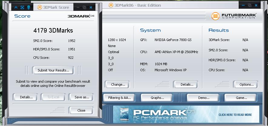

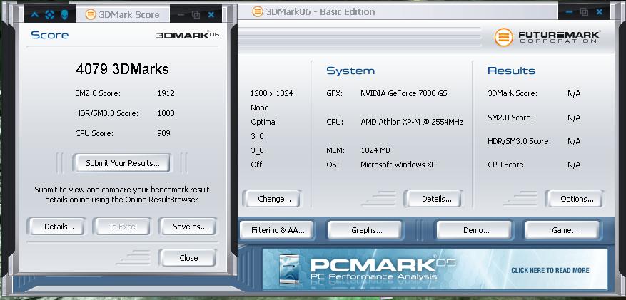

  5. #464
    Commodore
    Dabei seit
    Jul 2003
    Ort
    D:\NRW\Mülheim a.d. Ruhr
    4.892
    AW: Point of View GeForce 7800 GS
    ALso ganz klar....
    FSB erhöhen....166 sollten ja drin sein, am besten gucken ob du auf 170-180 kommst
    darüber dann wieder den Multi so anpassen dass du wieder auf deine ca. 2133 Mhz kommst... (178-180 x 12) ?!
    Dein FSB bremst ungemein, da hilft auch kein CL2 Speicher , der kann ruhig auf CL2,5 laufen..lieber FSB hoch
    Ausserdem solltest du mal schaun ob vll 1280*1024 eine bessere Auflösung für dich in SPielen wäre... Da übernimmt mehr die Grafikkarte im Vergleich zu 1024*768
    Bei HL2/CS:S musst du bedenken, dass hier mehr als in anderen Shootern die CPU schon was hergeben muss, aber bei dem SPeicherdurchsatz bei 133MHz geht zuviel Leistung flöten...(Barton Kern ist gut, der bringt einiges bei HL2 im VErgleich zu nem TB oder Palamino)
    AGP 4x ist zwar langsamer, aber das bewegt sich im Bereich von 5%, und wirkt sich dann auf deine Maximalen und minimalen Frames aus, wobei im Gegensatz dazu der FSB von 133 sich ganz stark auf deine minimalen Frames auswirkt und sie nach unten drückt...
    Dort solltest du zuerst anknüpfen
    Hier hast du mein System mit 4x AGP/8x AGP und Karte auf deinen Wert runtergetaktet (500/700)

  6. #465
    Cadet 2nd Year
    Dabei seit
    Mai 2006
    31
    Zitat Zitat von OC-a-lot
    ALso ganz klar....
    Also danke fuer deine Muehe erst mal. Das hilft mir sehr den Uebertaktungsvorteil zu sehen.
    Hmm, also gross sind die Unterschiede ja nicht.
    Was fuer ne CPU wuerde ich wohl brauchen um HL2 absolut fluessig zu spielen?
    Wie weit dropt hl2 bei dir eigentlich runter?
