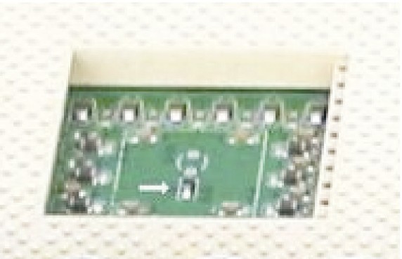

1. Temp-Sensor: [1. Abbildung] Ist ein kleiner Chip direkt im Sockel auf dem Board. Er misst die Lufttemperatur im Sockel - sehr ungenau - Werte zu niedrig.

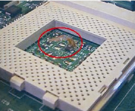

2. Fühler im Sockel: [2. Abbildung] Kleiner Temperaturfühler der von unten am Prozessor anliegt - sieht aus wie ein Fähnchen - relativ genau, soweit Fühler richtig anliegt - Abweichung ca. - 7 bis -12°C (insbesondere bei älteren Boards anzutreffen)

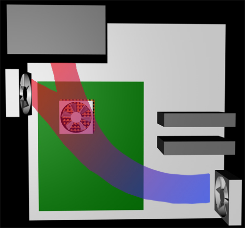

Auf die Frage wie der Lüfter auf den Kühler aufgesetzt werden sollte, gibt es ein klares „das kommt darauf an!“ - eine grundsätzliche Aussage gibt es eigentlich nicht. In der Regel ist die blasende Montage bei Kühlkörpern mit einem guten Wirkungsgrad sowie einer entsprechenden Größe/Höhe effizienter, während eine saugende Montage bei kleineren/niedrigeren, leistungsschwächeren Kühlkörpern von Vorteil sein kann.
Was ist bei der Gehäuselüftung zu beachten?
Genauso wichtig wie die Kühlung der CPU ist die Versorgung der übrigen, teilweise nicht weniger hitzeempfindlichen Systemkomponenten mit kühler Luft. Besonders die Festplatten sollten nicht dauerhaft über 55°C betrieben werden. Die HDD-Temps lassen sich mit der o.a. Monitoring-Software gleich mit auslesen/überwachen. Und auch der beste CPU-Kühler kühlt mit warmer Luft nun mal einfach nicht.
Die Durchlüftung des Gehäuses ist im Allgemeinen durch den ATX-Standard vorgegeben und sieht vor, dass die Luft durch die Netzteillüftung von vorne unten angesaugt und hinten oben aus dem Gehäuse befördert wird [Abbildung]. Der optimale Luftstrom soll quasi durch eine Sogwirkung an den zu kühlenden einzelnen Komponenten vorbeigeführt werden. Aufgrund der immer höheren Verlustleistung der einzelnen Komponenten jedoch, reicht der durch das Netzteil erzeugte Luftstrom mittlerweile immer seltener aus, um eine entsprechende Wirkung zu erzielen. Folglich werden zusätzliche Gehäuselüfter notwendig (->Marktübersicht siehe CPU-Lüfter). Auch hier sollte ein leichter Sog nach hinten oben angestrebt werden um einen sauberen Luftstrom zu erzeugen (Faustregel: mehr raus als rein). Zusätzliche Lüfter in der Front können dies unterstützen oder - soweit erforderlich – die Kühlung der Festplatte(n) verbessern. <weitere Informationen> (Hinweis: Bei Bedarf die Lüftungsschlitze von Staub befreien – sorgt für langanhaltende gleichbleibende Durchlüftung).

Also Gehäuse habe ich ein CoolerMaster Centurion 5. Das saugt ja vorne mit dem kleineren Lüfter an und hinten wird die Luft mit dem größeren Lüfter und dem Netzteillüfter raustransportiert oder?
Ich weiß nun aber nicht in welche Richtung ich den Arctic Freezer 7 Pro auf den Sockel setzen soll. Die Aufsetzfläche ist nämlich quadratisch und sogesehen gibt es 4 Möglichkeiten. Siehe Bild (schwarzer Pfeil zeigt die Richtung des Lüfters).
Möglichkeit eins und zwei fähren ja relativ sinnlos oder? Deswegen würde ich entweder 3 oder 4 nehmen.
