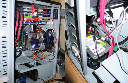

hier HDD.jpg mal 2 bilder meines case und der plattenaufhängung. hoffe man kann was erkennen. wie gesagt: ist das aerocool baydream http://www.caseking.de/shop/catalog...=3268&osCsid=6790943a9e39d2d7dbb2c434290a1ca3
ich könnte versuchen metallwinkel statt der gummis anzuschrauben, die dann als füße dienen und auf ner dämmatte liegen. so wäre auch der nötige abstand zum kühlen da.
die untere platte steht kopf, daher kann ich keine abstandshalter benutzen.
dämmen könnte ich nur von oben, unten und an den seiten. vorne und hinten muss ja die luft durch also wird man die platten trotzdem hören. hdd-cases sind mir zu teuer. muss ich wohl mit leben.
oder noch vorschläge?
Bei dir ist halt generell das Case das Problem. Du must dir drüber klar werden, was dir lieber ist. Das Case oder Ruhe im Karton.
Allerdings bringt es nicht ganz so viel das ganze Case zu dämmen im Vergleich zu HDD-Boxen wie Scythe Quiet Drive. Ganz Ruhe bekommst du wohl nur, wenn du beides machst. Meine Spinpoint ist zum Glück so schon recht leise, dass es gereicht hat, nur das Case zu dämmen.
Wenn dir HDD Boxen zu teuer sind, du aber ein wenig Zeit und handwerkliches Geschick hast, solltest du dir eine Bitumenbox bauen. Kannst du auch für 2 HDD´s bauen.
