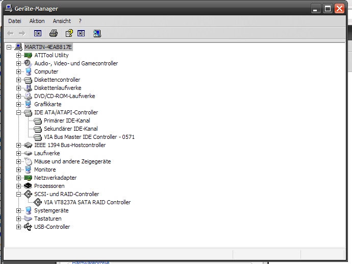

Aber jetzt hat Windows Treiber-Murks gebaut, Mist! Du hast schon den aktuellen Hyperion genommen, oder? Installiere mal die einzelnen Treiber manuell. Zunächst den IDE-Treiber:
http://www.viaarena.com/default.aspx?PageID=420&OSID=1&CatID=1180&SubCatID=172
und dann den speziellen für SATA:
http://www.viaarena.com/default.aspx?PageID=420&OSID=1&CatID=1180&SubCatID=143
Dort kannst Du den V-Raid Treiber nehmen und installieren.
EDIT: Vgl. den Anhang, so sieht es bei mir aus ...
