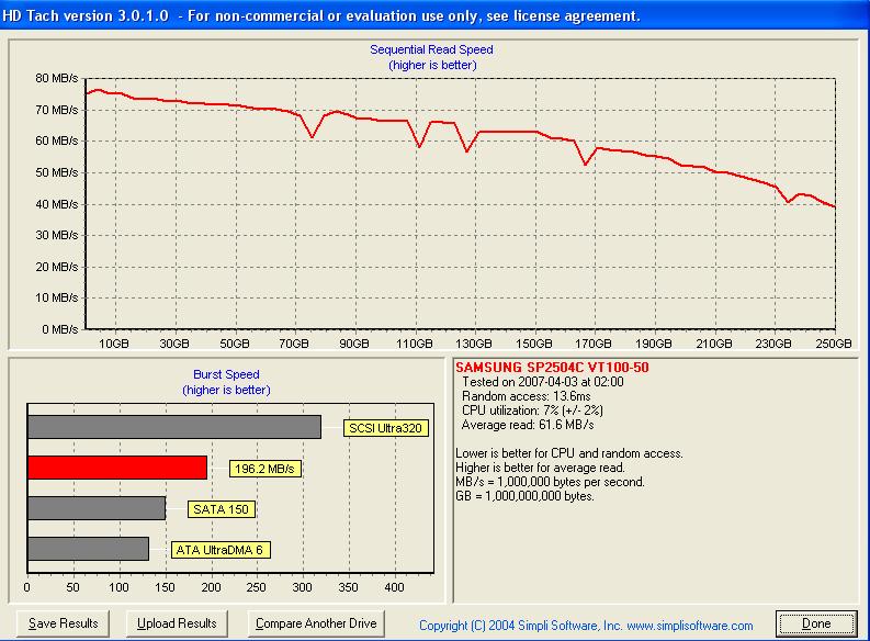

Hi Leute,
habe ein problem mit meiner (recht neuen) Festplatte, wäre super wenn ihr mir helfen könnten!
Habe HD Tune drüberlaufen lassen, doch zeigen sich immer wieder sehr starke Einbrüche (sogar bis auf 0,7Mb/s!) - sie sind nicht immer an der gleichen Stelle, die Platte ist meine einzige (also ist das System drauf installiert). Im Hintergrund laufende Programme (z.B. Virenprogs) wurden vorher geschlossen.
Danach wurde der Test mit HD Tach wiederholt, die Kurve variiert jedoch deutlich - die Einbrüche sind weit nicht so extrem wie bei HD Tune...
Liegt ein defekt vor? Wie sollte ich weiter vorgehen?
Danke,
Gruß,
Illu

Diagramm rechts:
für mich sieht das Diagramm relativ normal aus und auch die Platte scheint sher flott zu sein.
Wenn du die kleinen Kurven meinst, die ab und zu nach unten gehen - könnte an einem Prozess liegen (zwischenladen) z.B. FW oder AV-Software...
Diagramm links:
Ist wirklich etwas komisch, da die Einbrüche sehr extrem sind. Hast Du die selbe Partition getestet?

Hi,
meinte eigentlic hgar nicht die Kurve an sich - eher diese sehr starken Einbrüche (Zacken) im Graph...
siehe Anhang
Gruß,
Illu

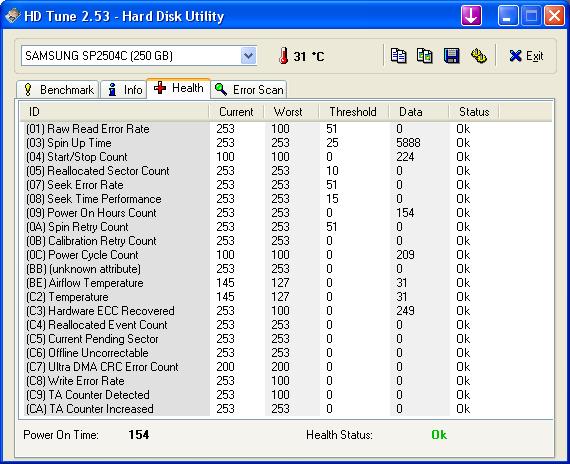

Warum postest Du nicht auch einmal den Reiter Health?
So, hier ist der "Health"-Reiter... - steht zumindest überall "ok" dran.
Oben hast du irgendwas von wegen S.M.A.R.T. erwähnt - habe das schon öfter in dem Zusammenhang gehört, aber eigtl keine Ahnung was es ist - so etwas wie ein Ausleseprog?
Gruß,
Illu

Ja, von den Smart-Werten her schaut es gut aus, um es weiter einzugrenzen müßtest Du es mit einem anderen OS probieren. Als Alternative eine Testinstallation auf z.B. eine andere Partition / Disk, also mit einem 'junfräulichen' System oder halt unter Linux (die nötigen Kenntnisse mal vorausgesetzt), ein PE (BartsPE) könnte auch gehen, wobei ich das selber noch nicht probiert habe.
