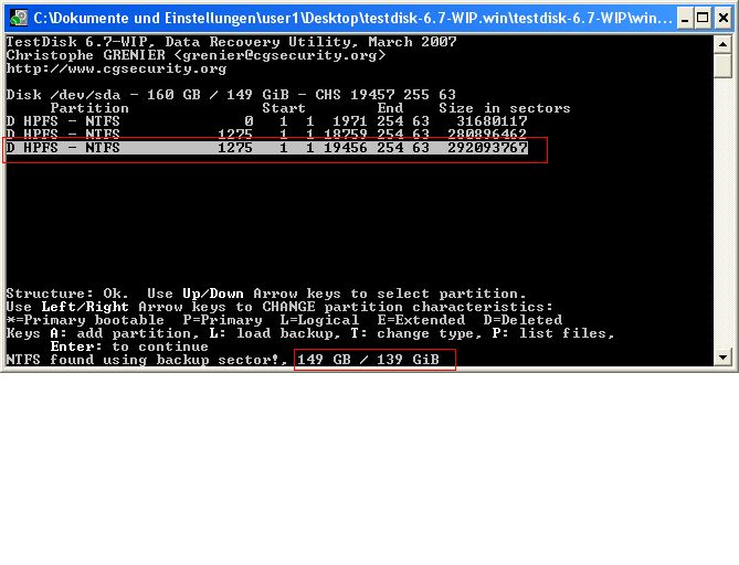

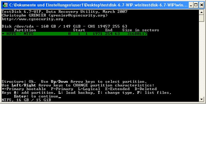

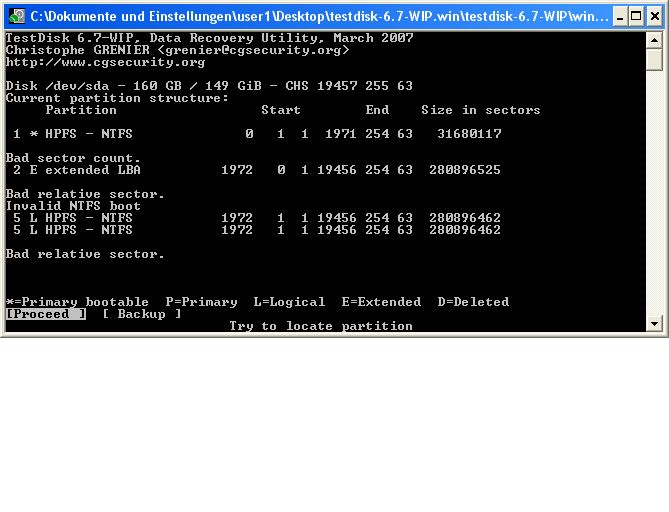

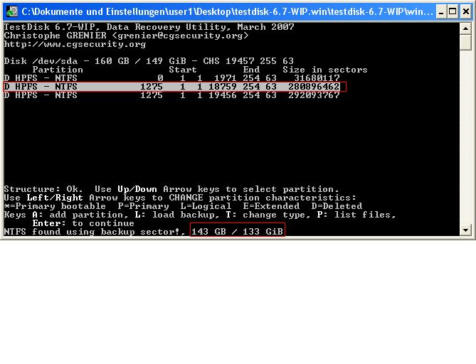

Habe folgendes Problem! Nachdem ich via Partition Manager die Größe 2er Partitionen änderen wollte, ist eine dieser verschwunden! C: hat die Größe geändert... D: ist im Raw Modus... angeblich unformatiert...
Habe schon mit Test Disk die Screens gemacht, ziehe Anhang...
Nachdem Deeper Search findet er die betreffende Partition... allerdings 2 mal wie es aussieht, einmal mit der Größe vor der änderung und einmal mit der die sie jetzt haben sollte....??? :lol:

Markiere beide Partitionen mal nacheinander und drücke p ob deine Daten oder eine Fehlermeldung angezeigt wird.
Teile dann mit, ob und bei welcher Partition deine Daten angezeigt werden!
Viele Grüße
Fiona

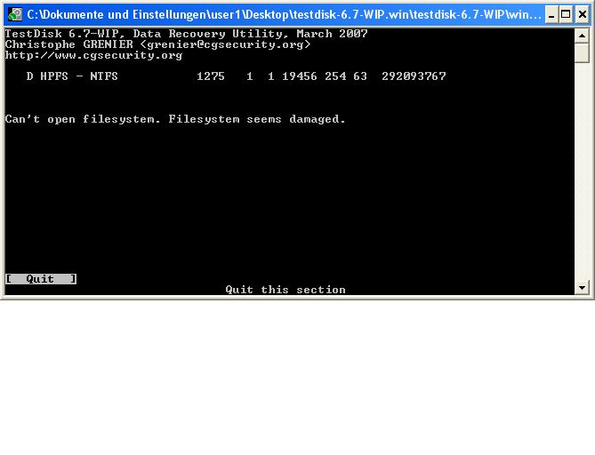

Leider findet er kein Dateisystem...
Was ich jetzt mal als sehr schlecht einstufe....

Hattest du beide Partitionen nach der tieferen Suche überprüft?
Auch die mit dem vorigen Zustand?
Teile es mal mit.

Ja hatte ich gemacht... ist nur komisch das auch der Anfangssektor der Partition nicht zu stimmen scheint, als wenn dieser immernoch dort anfangen würde, wie vor der Größenänderung, oder sehe ich das jetzt falsch... bin auch nur laie...
Son Mist da waren fast 100 GB Daten drauf...
Der Unterschied ist im Moment, wenn bei beide Partitionen keine Daten angezeigt werden, das deine C:-Partition nur bis Cylinder 1971 und die anderen nachfolgenden Partition wurde in Testdisk erst 4 Cylinder später ab Cylinder 1975 gefunden.
Das würde bedeuten, das zwischen der ersten Partition und den gefundenen zweite sich ein freier Speicherplatz von ca. 30 MB befinden würde.
Kann das sein? oder waren die vorher genau aneinandergrenzend?
