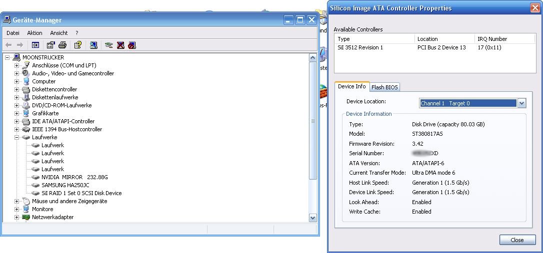

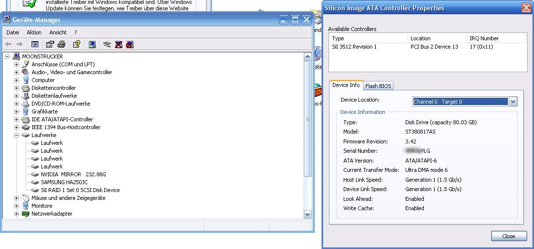

Im Geräte-Manager werden die Platten (RAIDVerbund) als Sil RAID 1 Set 0 .... geführt.
Im Silicon Image ATA Controller Properties kann ich Channel 0 und 1 wählen,
welcher am Target 0 hängt. Ist mit Target 0 "Set 0" aus dem Geräte-Manager gemeint?
Jeder Channel stellt ja eine Platte da - somit sollten auch beide im gewünschten RAID Modus arbeiten, oder?
Ich vermute es mal.

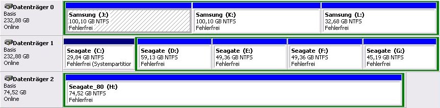

Laut Datenträgerverwaltung ist/sind die Platte(n) mit knapp 76GB betriebsbereit (H: ).
Wie kann ich sicher gehen, dass auf beiden Platten jetzt der selbe Inhalt vorhanden ist?
Ohne jetzt mal eine oder die andere abzustöpseln...
