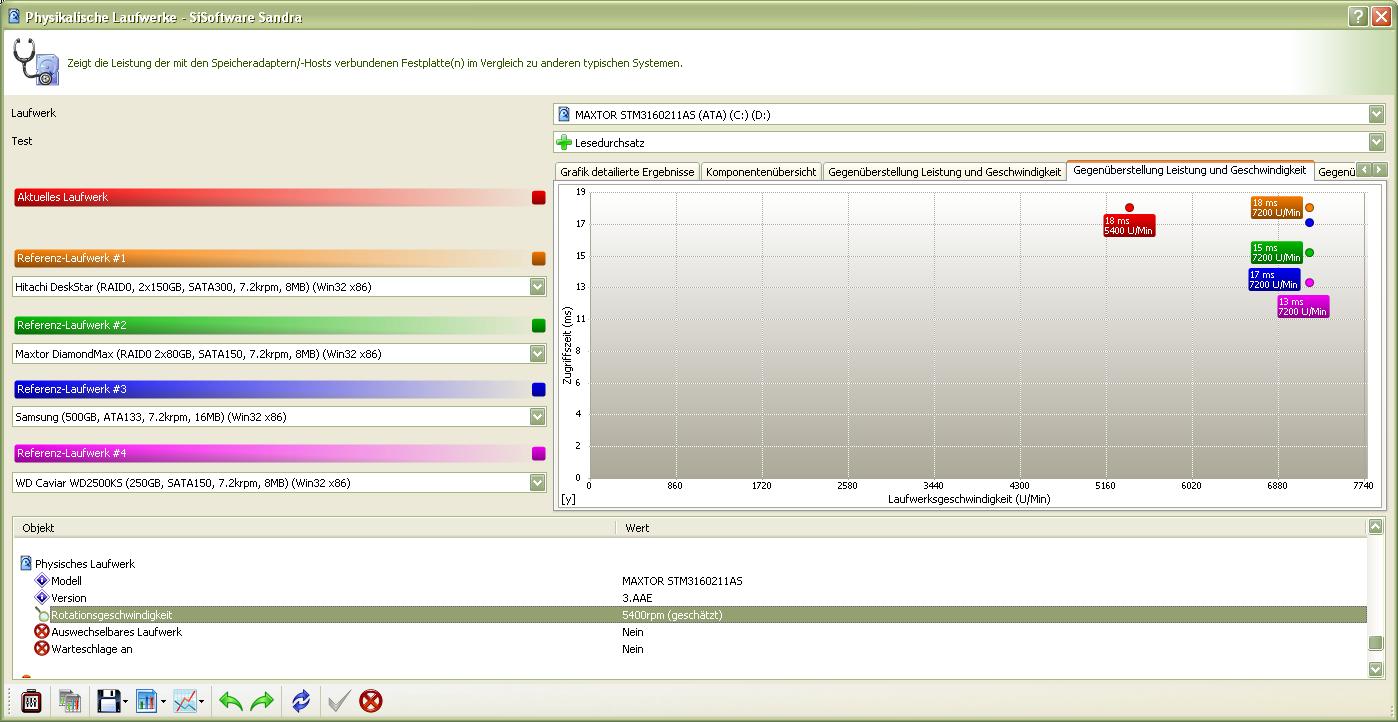

Hallo liebes Forum,
ich habe gerade bei einem Benchmark mit SiSoft Sandra entdeckt, dass meine Maxtor Platte (STM3160811AS) nur mit 5400 RPM läuft. ist das Falsch ausgelesen, in den Produktspezifikationen sollte sie eindeutig 7200 RP/M machen?
Ich bitte um konstruktive beiträge (ich weiss dass Maxtor nicht gerade die schnellsten platten haben).
Danke

Hm, mich macht das etwas stuzig. Klar könnte das ein Auslesefehler sein, aber ich habe in letzter zeit schon gemerkt das die Platte etwas "langsam" war...
Festplatten können ihre Geschwindigkeit nicht dynamisch regeln. Entweder sie läuft mit 7200U/min oder sie ist defekt und funktioniert garnichtmehr. Dazwischen gibts eigentlich nichts.

Da gibt es auch nichts zum Auslesen, da Festplatten, wie STFU-Sucker bereits geschrieben hat, ihre Rotationsgeschwindigkeit NICHT dynamisch ändern können. Entwender sie läuft mit 7200 upm oder sie läuft gar nicht. Auch andere Komponenten, wie beispielsweise das Mainboard bzw. dessen BIOS, können keinen Einfluss darauf nehmen.
Er soll ja nicht die Rotationsgeschwindigkeit auslesen (weils Quatsch ist), sondern z.B. die RawReadError-Rate. Denn wenn seine HDD in letzter Zeit langsamer geworden ist, kann das durchaus der Anfang vom Ende sein.
Ich denke hier liegt ein anderes Problem vor (wenn überhaupt)
Die Platte ist so (relativ gesehen) langsam, dass Sandra sie als 5400rpm Platte klassifiziert.

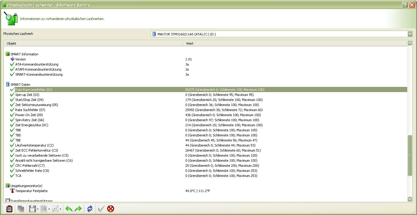

Also, mit dem MaxBlast tool kann man nur Backups anfertigen/Restoren. ist ähnlich aufgebaut wie acronis. Ich konnte die RawRead Error Rate auch mit SiSoft Sandra auslesen.
Ist unbedenklich laut sandra (56075),
Edit: Es ist über SATA-II angeschlossen. Die Restliche Systemconfig sieht man unten. (die Harddisk in der Signatur stimmt nicht)

Soweit ich das erkennen kann im ersten Pick "schätzt" Sandra die Rotation ein und das hat mit auslesen nicht zu tun.
