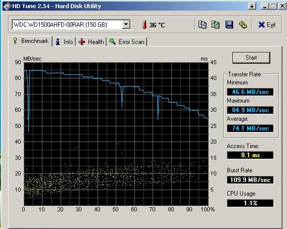

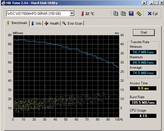

Habe mal gerade von allen 3 Festplatten ein komplettes Benchmark gemacht.
Vorher habe ich den neusten Chipsatztreiber 8.4.0.1016 installiert.
Also die Raptor Festplatten sind schon erheblich schneller als die IDE Festplatte. Nur leider von Raptor zu Raptor hauts nicht so hin :(
