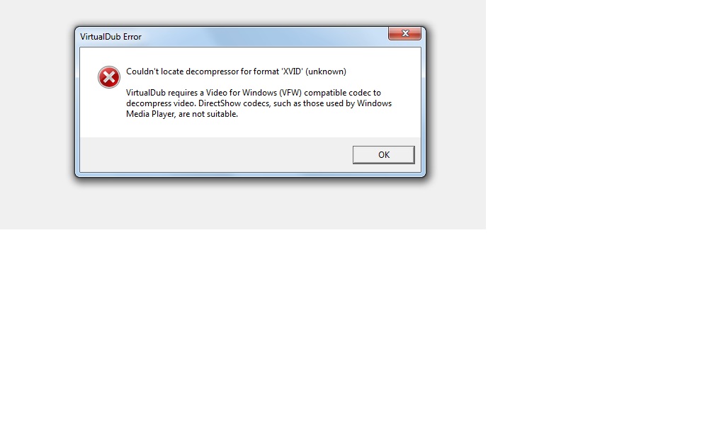

hallo,
sry das ich mich dazwischen schummel, aber ich hab mir gerade auch virtualdub geladen und wollte zwei xvid-files zusammen schneiden. leider wird das format wohl nicht unterstützt.
fehlermeldung siehe bild.
kennnt jemand ne noch ne andere lösung andere als die heir genannten. avijoin geht auch nicht.
mfg
Hast du vielleicht kein DivX Codec drauf?
Die Fehlermeldung sagt im großen und ganzen, dass die Codecs die von Windows mitgeliefert werden nich ausreichend sind und es noch mehr braucht.
ne, keine zusätzlich installiert.
ich werd mal divx-codecs nach installieren. hast du zufällig ne gute quelle?
Also DivX kannst du hier laden
Und es gibt ein Windows 7 Codec pack, wo alles wichtige drin sein sollte.
Hab bei mir allerdings nur DivX drauf, (wenn du den Player usw nicht brauchst kannst du das abwählen und auch nur den Codec alleine installieren.)
ok. danke hat alles hervorragend geklappt. in nur knapp 1 min. zwei xvid-files zusammen geführt. das ganze ohne quali-verlust. sauberes programm.
