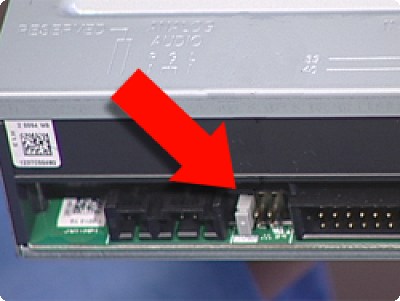

Hi,
sind beide Laufwerke IDE? Dann ist evtl. ein Jumper falsch gesetzt. Wenn HDD + DVD-Rom an einem Kabel hängen, muss eines von beiden als Master und das andere als Slave gejumpert werden. Alternativ kann man beide auf Cable select stellen, dann wird Master und Slave anhand der Anschlussposition am Kabel selbst eingestellt.
Die Jumper findest du auf der Rückseite der Laufwerke - irgendwo in der Nähe sollte auch ein Aufkleber/Gravur sein, wo du erkennst, welche Jumperposition Master/Slave/Cable select bedeutet.
