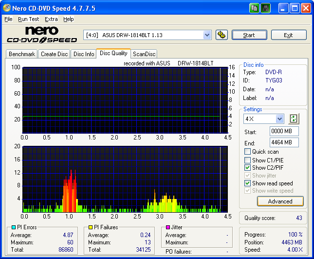

Ich habe den Asus DRW-1814 BLT gekauft und voll rein gefallen. :mad: Ich brenne Verbatim DVD+ und -R und hatte bisher auch keine Probleme. Nun habe ich mit dem Asus das Problem, dass mein DVD-Player keinen Film mehr anspielt oder ruckelt und bei'm Bekannten Sachen nicht lesbar wahren :king:, ... ja, Firmware hab ich erneuert, ... Also ich kann nur abraten. Bin halt wieder mal auf die CHIP reingefallen :freak:.
Werde mir nun also den LG H62N besorgen, der scheint ja im Moment das einzig ratsamme zu sein ?!? Gibts da ne Empfehlung für DVD-Roglinge oder kann/soll ich bei Verbatim bleiben?

Kannst Du schon dabei bleiben, aber der ASUS kriegt das auch hin. Wie und an welchem Board/Chipsatz hast Du den angeschlossen? Wie schnell gebrannt?, gibt auch schon recht häufig auch mal schlechtere Verbatim Chargen die nicht mehr als 8x hergeben.
Kennst Du CD-DVD Speed, das hast Du bei den Nero Tools schon auf dem Rechner, damit kannst Du mit dem ASUS Qualitätstests machen (unter dem Reiter Discquality). Überprüf damit mal so einen schlechten Rohling bei 4x, den Scan kannst Du abspeichern und hier reinstellen.
Eventuell noch einen Testbrand unter create disc, da sieht man die Brennkurve was der Brenner wo macht, sowie CPU Last, und Bufferauslastung.
Oft liegen Probleme auch woanders begraben, an Treibern, Bioseinstellungen, irgendwelchen Tools die im Hintergrund arbeiten und den Datenfluß zum Brenner stören (manche Online Virensanner z.B.). Und es gibt auch fiese Kopierschütze z.B. von Sony die sich ins System einnisten können und den Brenner stören, weil sie ständig dessen Datenverkehr checken, Stichwort Rootkit.
Kann also vieles sein, und muß nicht unbedingt am Brenner selber liegen. Falls doch wird der einen Defekt haben, dann reklamierst Du ihn halt. So kann man da aber nicht soviel dazu sagen.

Ich habe ein Gigabyte-Board: Gigabyte GA-P35-DS3 mit Intel Bearlake P35 Chipsatz
Hab nochmal alles gelesen, ich glaube zu wissen, dass ich auch einen JMicron-Controller habe, weil Du gemeint hast >>> nur darauf achten den auch an einem Intel SATA Port und nicht an einem der 2 JMicron SATA Ports anzuschließen <<< ich weiß nur nicht welcher das ist. Ich habe alles an den 4 gelben SATA-Ports angeshlossen.
Also brennen tu ich eigenlich max. mit 8fach auf Verbatim +/- R-Rohlinge.
Ergebnis CD/DVD-Speed ...
General Information
Drive: ASUS DRW-1814BLT
Firmware: 1.13
Disc: DVD-R (TYG03)
Selected speed: 4 X
PI errors
Maximum: 60
Average: 4.87
Total: 86860
PI failures
Maximum: 13
Average: 0.24
Total: 34125
PO failures: n/a
Jitter: n/a
Scanning Statistics
Elapsed time: 14:17
Number of samples: 134238
Average scanning interval: 1.06 ECC
Glitches removed: 0
Sonstige Probleme ... Und wie beheben ? Wird dadurch die kompatibilität besser ?
Bei mir läuft AntiVir mit Rootkit - Soll ich den Rootkit abstellen ?
O&O Defrag läuft im Hintegrund aber nur in Ruhepausen.
Von dem Sony Kopierschutz habe ich nichts bemerkt, darauf bin ich auch sehr aus ...
SO WEIT ...
