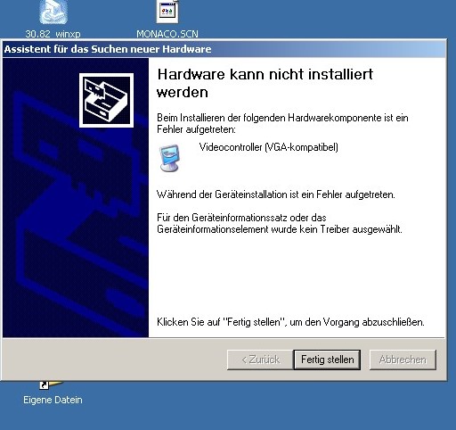

leider klappt es immer noch nicht. weder mal den AGP Treiber 1.44 installieren.
Habe auch versucht den Treiber manual zu installieren. Habe ein Screen angehängt wo ihr die Fehlermeldung seht wenn ich ihn manual installiere.

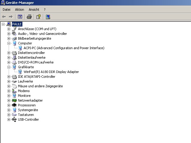

Bist Du sicher, dass es sich um die Graka handelt? Der Videocontroller ist doch meistens von einer TV Karte nicht von der Graka. Mach mal einen Screnshoot von Deinem Gerätemanger.
Entferne mal die Geräte aus dem Gerätemanager und installieren als Graka einen Standard VGA Treiber und starte dann neu.
PS: Gibt es denn auch eine Geforce 4 MX 440, oder ist es eine Geforce 2 MX 440? Auf der Seite von Leadtec konnte ich keine Geforce 4 MX 440 finden.
Kannst Du denn die Original Treiber von der CD auch nicht installieren? Evtl mußt Du die Treibersignierung abschalten.

In Deinem Gerätemanager ist doch alles bestens, keine Fehler oder so. Also ist doch der Treiber installiert.
