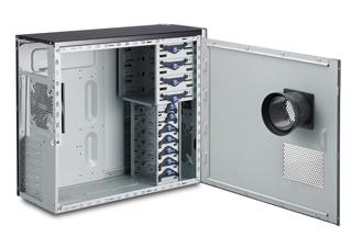

ich wollte mir demnächst einen Cooler Master Elite RC-332-KKN1-GP - black kaufen.
Bei den Fotos zu dem Gehäuse ist mir aber so ein komisches "Ding" (s. Link) aufgefallen. Könnte jmd mir vielleicht sagen was das ist und wozu es gut ist?
Und vor allem ob mein Xihmantek Red Scorpion da reinpasst.
Link: http://www.coolermaster.com/upload [...] 248906.jpg

ich hab das bild jetzt gleich mit hochgeladen. ich weiß auch nicht wieso der ink nicht geht

meinst du eventuell den fan duct der rechts auf der wand oben ist? den kann man abnehmen wenn er im weg sein sollte... ansonsten habe ich keine ahnung was du meinst!

Meinst du den schwarzen Luftkanal an der Seite?
Der ist dafür da, dass wenn du einen Top-Flow Kühler einbaust, der dann frische Luft von draußen durch den Kanal ziehen kann und nicht die warme vom gehäuseinnern.
Wenn du aber einen Tower-kühler wie den Red Scorpion einbaust, brauchst du das Ding nicht weil es
1. Im Weg ist
und
2. Bei einem Tower-kühler keine Vorteil bringt
Das schwarze Teil kommt direkt über den CPU Lüfter, sodass der CPU Lüfter nicht die wärme Luft aus den Gehäuse ansaugt, sondern die kalte Luft von draußen.
Wenn das Teil im weg sein sollte, einfach abschrauben.

Ich habe vor zwei Wochen den RC-330 für einen Verwandten gekauft. Die RC-33x Serie bietet für den Preis viel Platz und ist sauber verarbeitet, vor allem kann man excellente Kühlleistungen erzielen.
Der Fan Duct ist für CPU-Kühler die die Luft von oben ziehen gedacht, verbessert so die Kühlleistung. Für Tower Kühler mußt du es ausbauen (4 Schrauben lösen). Das Gehäuse ist 203mm breit, der Red Scorpion mit 159mm dürfte noch hinein passen. So viel Platz gehen für Mainboard und Sockel auch nicht verloren. Ich habe den CM Hyper TX2 verbaut, der hatte noch Platz übrig.
