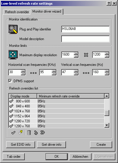

    Ich weiß zwar nicht warum, aber irgendwie übersehen alle immer die meiner Meinung nach beste Möglichkeit
    Bei allen anderen muss man bei jeder Treiberneuinstallation den ganzen Mist nochmal machen.
    Mit dem Rivatuner hab ich mir nen Monitortreiber gebaut und habe kein 60 Hz-Problem mehr. Nur nach einer Windowsneuinstallation muss ich halt den Monitortreiber wieder installieren.
    Miniaturansichten angehängter Grafiken Miniaturansichten angehängter Grafiken Klicke auf die Grafik für eine größere Ansicht
