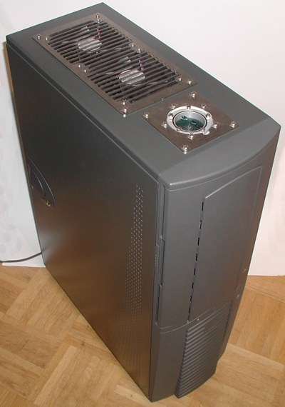

Hier ist ne gute, detailreiche Anleitung zu finden:
http://www.extremcases.de/viewtopic.php?p=175#175
Habe ich genauso gemacht, war einfach, ging schnell, sieht super aus!
Als Anhang sind ein Bild von meinem Rechner (meiner ist aber metallic-blau)
moin,
die anleitung habe ich gesehen, allerdings ist dort ein big tower verwendet worden, da ist es an sich ein leichtes, einen doppel radi unterzubringen, ist ja eine menge platz über dem netzteil; ich habe "nur" das cs-601 gehäude, midi-tower, und der bietet halt keinen platz über dem netzteil.
deine lösung sieht wirklich gut aus.
ciao.
Hi,
danke fürs Lob (:) ), wollte eigentlich nur mal zeigen, wie mann es machen kann, wenn man nen Big-Tower besitzt.
Deine Anleitung ist echt gut! Schön ausführlich und genau! Hätte ich nen Midi-Tower hätte ich es bestimmt ähnlich wie du gemacht!
Zockerpierre
P.S.: Schade dass du keine Bilder hinzugefügt hast, ist aber auch so gut gelungen!:cool_alt::)
