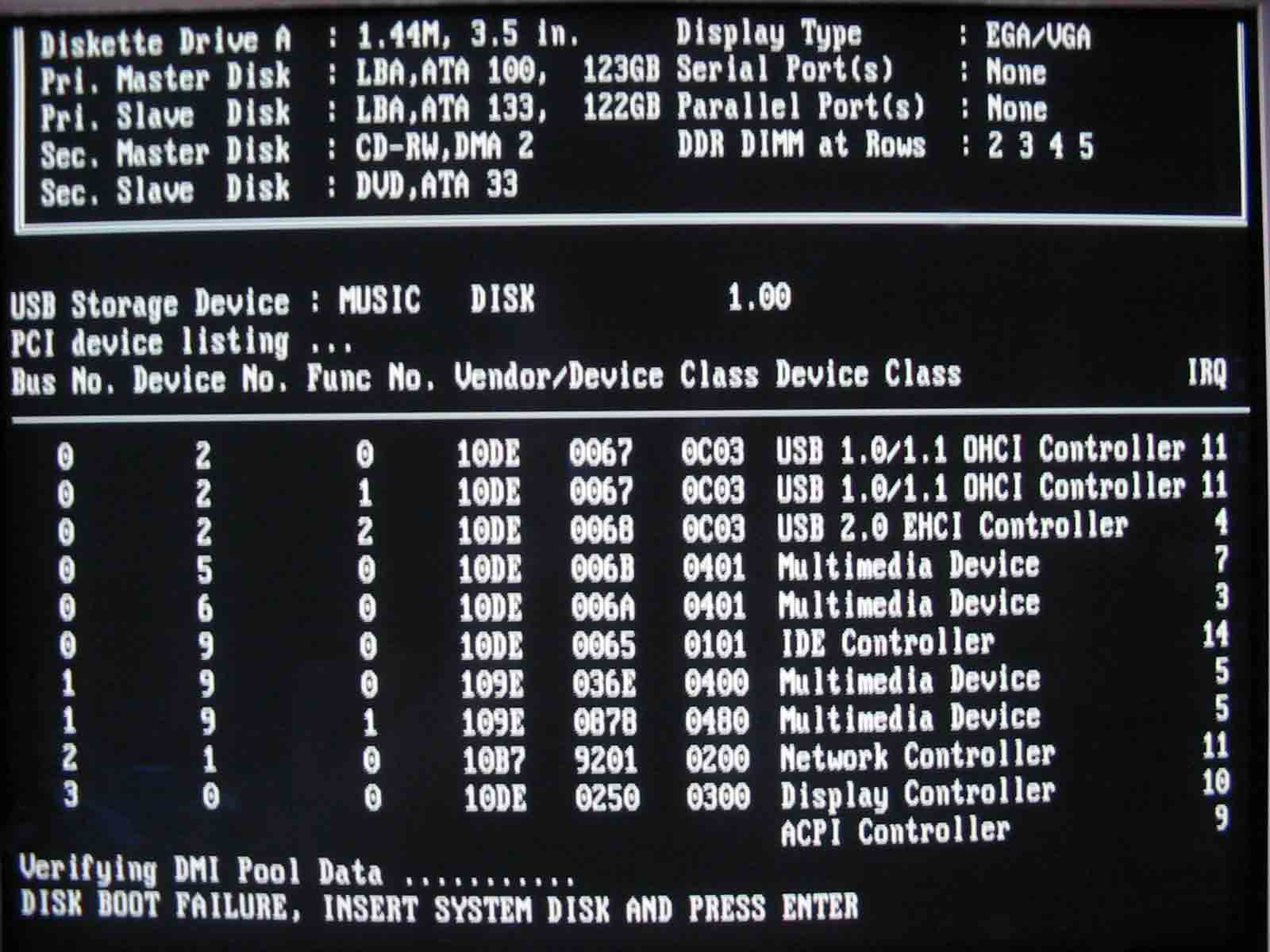

ich habe mir den 128MB USB-mp3-Player geholt der grad bei Saturn im Angebot ist.
Jetzt würde ich den gern als Boot-Device benutzen. Ich habe alle mp3s gelöscht, und eine Ghost-Startdiskette incl. versteckter und Systemdateien auf den Stick kopiert.
Dann hab ich im Bios als first boot device "USB-HDD" angegeben. Habs auch schon mit allen anderen verfügbaren USB devices versucht. Ich habe mal ein Bild vom Bootscreen angehängt. Man beachte dass an USB ein Speicher erkannt wird. Kann es sein dass sich der Stick nicht zum booten eigent?

@dejavue_75 Seltsam finde ich,
dass das USB-Device als "Music Disk" ausgewiesen wird. Könnte vielleicht an der nicht ausgeführten Formatierung liegen.
Wie hast Du die Formatierung initiiert? Arbeitsplatz->Rechtsklick auf den Stick-> Formatierung oder hast Du auch den Weg Systemsteuerung-> Verwaltung-> Computerverwaltung->Datenträgerverwaltung->Rechtsklick auf den Stick->Formatierung versucht?

Nicht jeder USB-Stick ist auch Bootfähig. Selbst wenn man ihm die Bootdateien draufmacht ist er noch lange nicht dazu fähig zu booten. Du brauchst einen Stick der Booten kann. Ich habe den Transcend JetFlash, der kann 100%tig Booten. Habe durch ihn schon mein Floppy ganz aus meinem PC verbannt :D. Ich habe zwei Partitionen auf dem Stick. Eine Bootpartition und eine Partition wo nur Daten drauf können. Diese beiden Partitionen sind frei Skalierbar vom Platz her, mit dem speziellen Formatierungsprogramm von Transcend. Denke mal das dein USB-Stick das nicht kann und nur Daten speichern kann. Es könnte aber auch am Mainboard liegen das das den Stick nicht als Bootfähig erkennt, wobei das auch wieder am Stick liegen könnte ;). Einfach mal einen Stick kaufen wo ausdrücklich dabeisteht "Bootfähig" wie bei meinem ;).
also ich konnte den stick jetzt (dank spirogyro) mittels der computerverwaltung formatieren. allerdings ohne bootoptionen.
hab dann wieder das selbe spielchen mit den dateien von der ghost bootdiskette gemacht, und es klappt immernoch nicht. was kann ich sonst noch machen? wenn gar nichts mehr hilft, dann bring ich das teil zurück zum saturn...
