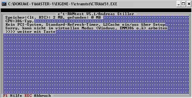

-nö keine fehlermeldungen kann aber daran liegen das ich die mit xp-antispy deaktiviert hab
-hab windows erst gestern auf meinen neuen pc aufgesetzt
-hab grad den ram test gemacht aber da kam das(bild im anhang)

Hab jetzt mal den Ramtest laufen lassen und der hat nen Fehler entdeckt bei 3ten Lauf
gefüllt mit 55555555h
Datenfehler 00000000 00000000 00000000 00000100 bei 1D7B651C
Single Bit
Was heißt das jetzt?
