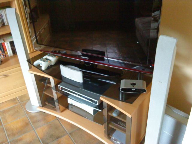

Ich habe einmal ein 5.1 System von Philips, welches ich mir vor ung 2 Jahren mal mit einem DVD Player gekauft habe. Da der DvD Player über keinerlei digitale Eingänge verfügt, hab ich nen 5.1 Tevionplayer angeschlossen ( mit der Leistung bin ich allerdings überhaupt nicht zufrieden, ka obs an den Boxen oder am Verstärker im Player liegt )

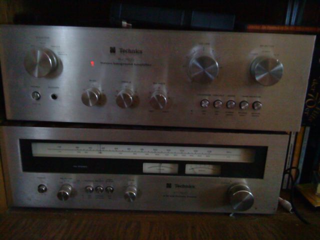

Dann hab ich noch 2 Quadral Stereoboxen, die an nem sehr alten Technics Stereoverstärker angeschlossen sind. Sound hierbei gefällt mir sehr gut nur muss man Lautstärke usw über den Verstärker per Hand machen, da es dazu keine Fernbedienung gibt.
Hatte eigentlich vor diese beiden Boxenkombinationen an einen AV-Receiver anzuschließen, damit ich alles zusammen habe und bequem per Fernbedienung bedienen kann.

Der Technics scheint ja schon älter zu sein oder? (muss ja nicht schleht sein, aber 5.1 wird er wohl nich haben?). Stereo könnte er einem 5.1 Receiver sogar überlegen sein. aber ich kenne das Modell etc nicht.

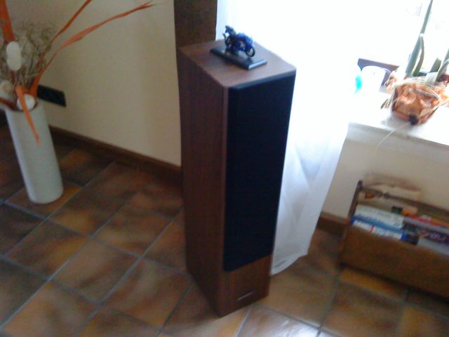

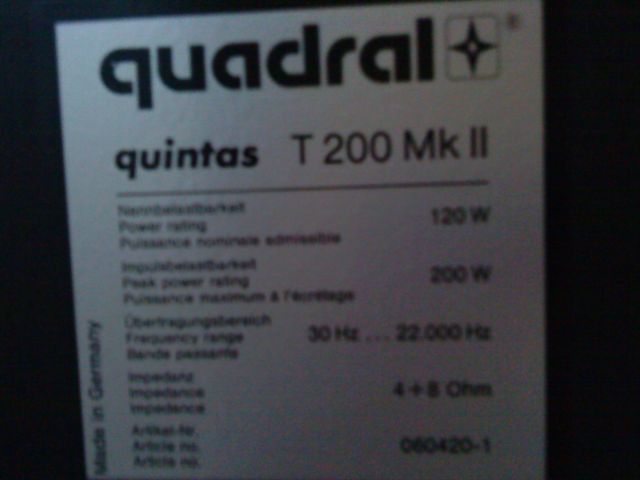

Die Quadral Quintas hast du schon? sind ja auch Standlautsprecher, und für das geld keine schlechten. Wenn es diese sind: http://www.guenstiger.de/gt/main.asp?produkt=377196
Die Victa wären natürlich noch ein Stück besser.
Mit dem Onkyo-Victa Set + den Klipsch KSW 12 als sub hättest du ein Super System zusammen fürs Geld
Ja, die Quadral Quintas hängen an dem alten Stereoverstärker von Technics. Sind aber nicht aus dem Link, meine sind noch ne nummer älter. Das Heco Victa Komplettsystem sieht ja nicht schlecht aus, brauch man bei den Boxen überhaupt nen Subwoofer ?
