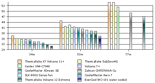

langsam langsam....der Thermaltake Vulcano 12 Extreme kühlt besser als der Zalman 7000 AL CU / A Cu das ist ein fakt... habe viele reviews drüber gelesen die das selbe bestätigen.
(sockel a kühler) :)
Original erstellt von EngiN
und wie sieht es mit der geräuschkulisse aus? bis jetzt habe erfahrungen sammeln müssen, das diese kühler bedeutend lauter sind als der zalman.
ihr müsst nicht immer sehen wie gut er kühlt, das verhältnis lautstärke und kühlung ist wichtig. und da liegt der zalman wohl weit vorne, wenn ich mich da net täusche.
also immer langsam und erst denken und dann loskrakehlen.
gruss micha
