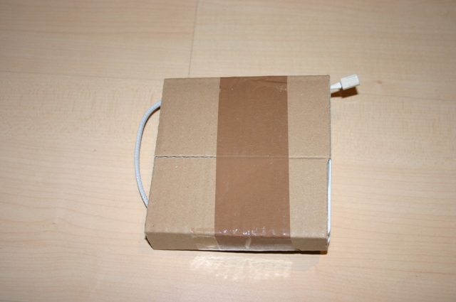

    2. XenCore Carboon: Die Verpackung
    Der Lüfter kam in einer schmucklosen und schlichten Pappkarton Verpackung einher – meiner Meinung nach aber völlig in Ordnung. Lieber einfache Verpackung und toller Inhalt als anders herum.

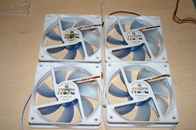

    3. Das Äußere und die Verarbeitung

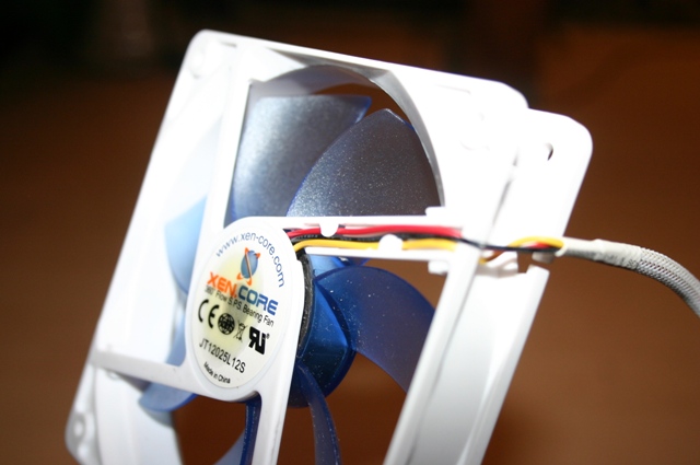

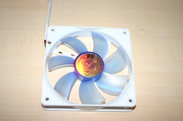

    Der Rahmen des Lüfters ist weis, der Rotor hellblau. Der weise Rahmen machte auf mich erstmal einen recht billigen Eindruck und gefällt mir persönlich nicht so besonders, der Rotor hingegen im transparenten, milchigen Hellblau sieht recht schmucke aus. Insgesamt eine akzeptable Optik.
    Rein von der Verarbeitung her sind mir keine groben Patzer aufgefallen. Keine scharfen Kanten, oder Produktionsüberreste. Die Kabel sind bei allen 4 Exemplaren sauber verlegt. Sehr positiv finde ich die Ummantelung der Kabel mit einem Schrumpfschlauch. Sowas ist insbesondere bei billig Lüfter nicht Gang und Gebe und gibt dem Ganzen eine ebenfalls insgesamt positive Note.

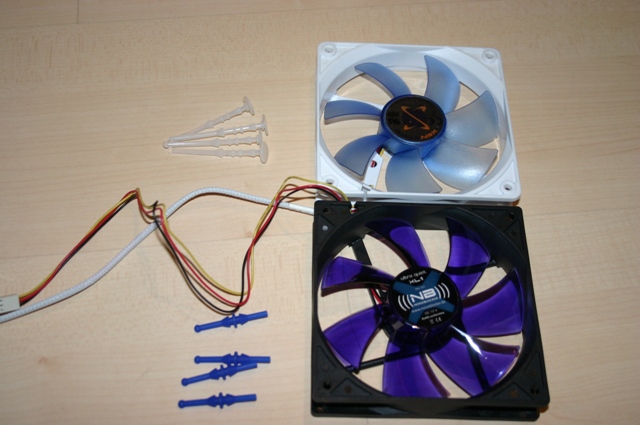

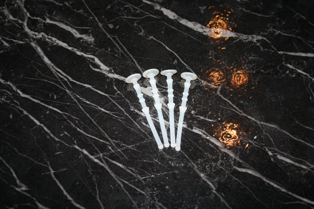

    Auch die mitgelieferten Gummi-Entkoppler sind ein Luxus mit welchem man in der Preisklasse der Lüfter vergeblich suchen kann. Sie recht lang und weich– ermöglichen einen einfachen Einbau und wirken insgesamt sehr gut
    4. Der erste Vergleich: Noiseblocker XL1

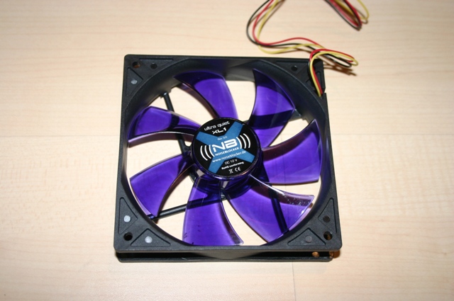

    Rein von der Optik her macht der NB wesentlich mehr her. Der Rahmen wirkt solider und die dunkelblauen Lüfterblätter und der Rotor in der Kombination mit dem schwarzen Rahmen wirken durch und durch edel.

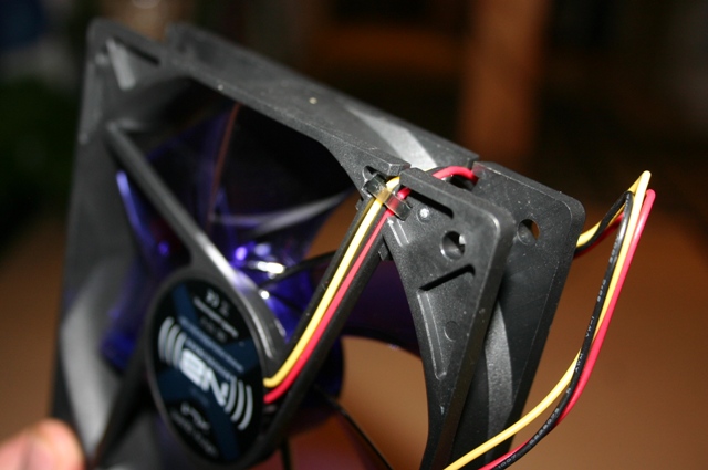

    Auch von der Verarbeitung her gibt es beim NB nichts zu beanstanden, bis auf die Kabel. Eine Ummantelung oder wenigstens Verflechtung wäre meiner Meinung nach wünschenswert gewesen. So hingegen wird der zunächst sehr edlen Verarbeitung des NBs ein Dämpfer verpasst.
    Auch beim NB werden Gummi Entkoppler mitgeliefert im passenden Blau. Diese sind kürzer als die von XenCore, bieten aber genau denselben Einbau Komfort, wenn nich gar einen besseren, da man bei den NB zuerst die Entkoppler an den Lüfter befestigen kann und danach ans Case. Somit lässt sich der NB auch einfacher wieder entfernen.

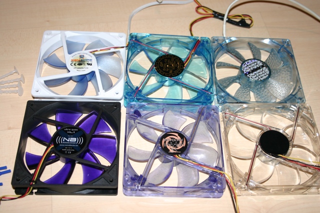

    Beide Lüfter sind Low rpm Modelle und lassen sich gut miteinander vergleichen. Um einen genaueren Vergleich zu bekommen habe ich auch fast sämtliche anderen Lüfter herangezogen die mir gerade zur Hand lagen.
    Insgesamt waren am Lauschtest noch folgende Lüfter beteiligt:
    - Yate Loon D12SL-12 (blue Led)
    - Revoltec Dark blue
    - AC Ryan (blue Led)
    - Zaward Dimple Fan (blue LED)

    Der XenCore ist aus einer Hördistanz von ca. 10 cm leicht wahrnehmbar – aber durchaus absolut silent. Aus einer Hördistanz von ca. 5 cm hört man deutlich ein mittelfrequentes brummen. Allerdings musste ich auch bei 2 von meinen 4 Exemplaren ein leichtes Schleifen / kratzen feststellen in vertikaler Haltung – in Horizontaler ist dieses aber weggefallen. Die restlichen beiden hingegen liefen rund und sauber.
    Vibrationen haben sie in keiner Lebenslage von sich gegeben, so dass die mitgelieferten Gummi Entkoppler nicht notwendig sind.

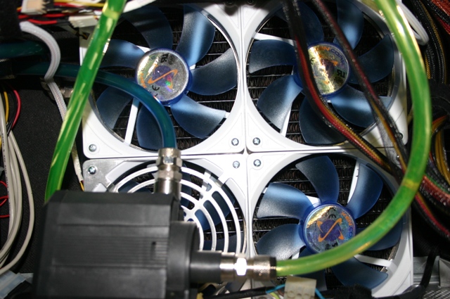

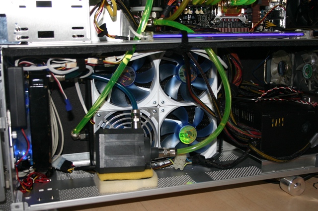

    Ich selbst betreibe die XenCores jetzt auf meinem Magicool Xtreme Quad und bin bis jetzt höchst zufrieden. Ich kann diese Lüfter auch jedem, dem geringe Laustärke wichtig ist, und nur ein laues Lüftchen braucht empfehlen.
    Auch die Temps haben sich im Gegesatz zu meinen vorherigen Lüftern ( Zaward @ 5 v , Lian Li @ 5 v und Yate Loon @ 5 v) nicht verändert - der Laustärkepegel meines Rechners hingegen schon und zwar zum positiven. Sprich ich konnte meinen PC mit den Lüftern noch mal ein gutes Stückchen leiser machen.
    XenCores @ work:

    Schönes Review, hat mir sehr gefallen und auch ohne den Einsatz von Meßgeräten kam es überzeugend rüber.
    Für eine bessere Übersicht solltest Du die Daten der Lüfter in einer Tabelle nebeneinander stellen anstatt einzeln unter die Bilder zu platzieren.
    Glückwunsch!

    Gibt es von dem schmuckstück auch ein ganzes Bild? Ich mein von deinem ganzen Rechner!
