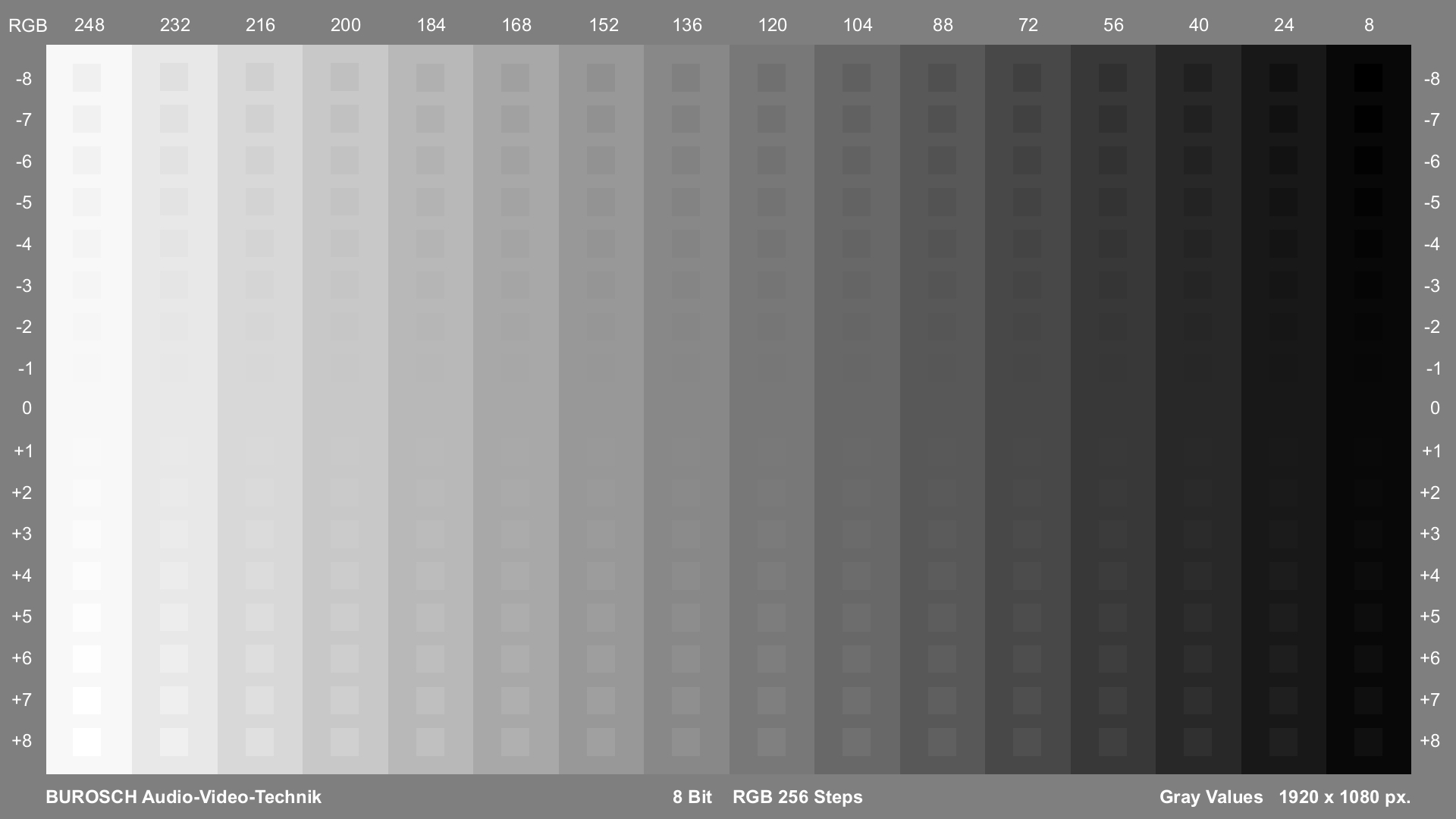

Kann jemand bestätigen ob das Bild der Xbox360 dunkler ist als das der PS3?
Bei mir laufen beide Konsolen über ein HDMI Kabel an einen LCD.
Bei den Burosch Testbildern wird noch die letzte Dunkelgrenze bei der PS3 angezeigt bei optimalen Schwarzwert.
Bei der Xbox360 verschwinden die letzten zwei oder drei. Wenn ich die Helligkeit erhöhe verschlechtert sich der Schwarzwert.
Kann ein schlechteres HDMI Kabel daran schuld sein, oder liefert die Xbox360 einfach ein schlechteres Bild?
Ggf. mal am TV mit dem HDMI Schwarzwert rumspielen, ich habe da bei meinem Samsung die Wahl zwischen normal und gering. Gering ist wohl der begrenzte Farbraumumfang von 16 bis 235 wie man es von PC zu TFT her kennt.
Am Kabel wird es nicht liegen, auch glaube ich nicht, dass die 360 in dieser Form ein schlechteres Bild als die PS3 macht. Die Graustufen sollten sich schon sauber darstellen lassen.
@DeViLcRy: Vielen Dank! Das war die Lösung!
Bei Referenzpegel Mittel ist die Dunkelgrenze exakt die selbe :)

Beim Testbild wird bei der PS3 alles angezeigt, bei der Xbox ist jeweils bei RGB 248 -5/+5 und RGB 8 -5/+5 Schluß.
Bei den Vergleichsvideos ist die Xbox360 auch immer dunkler wie die PS3...obs damit auch zusammen hängt und einfach Fakt ist...
