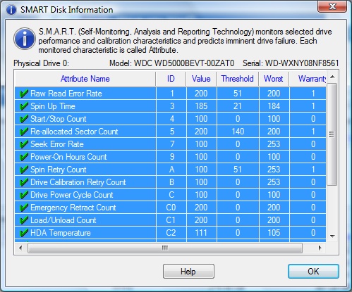

Habe ich schon installiert, das tool sagt Platte "good", und alle smartwerte sehen normal aus, ich stell das protokoll und die SMART info rein:
Test Option: QUICK TEST
Model Number: WDC WD5000BEVT-00ZAT0
Unit Serial Number: WD-WXNY08NF8561
Firmware Number: 01.01A01
Capacity: 500.11 GB
SMART Status: PASS
Test Result: PASS
Test Time: 10:01:08, January 25, 2009
System steht auf "höchstleistung", in den Energieoptionen ist das Abschalten der FP abgeschaltet. Sie macht das peipen auch, wenn grad access auf der Platte ist, also beim kopieren etc. ist unabhängig von der aktivität der FP.
BS ist Vista
