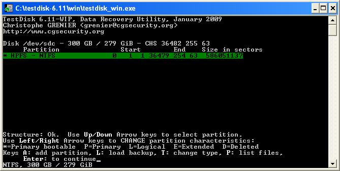

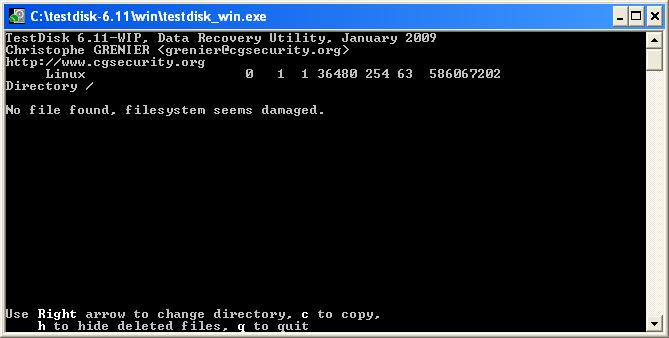

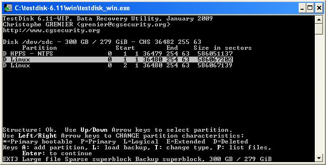

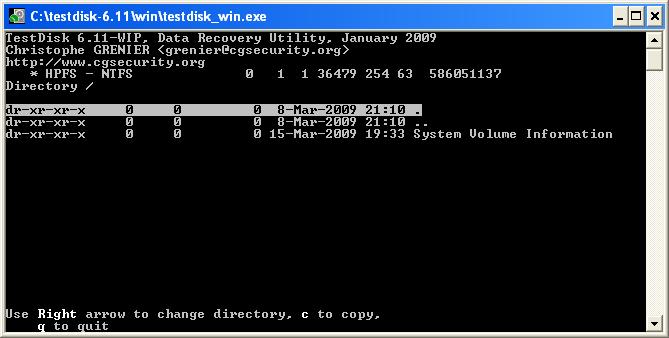

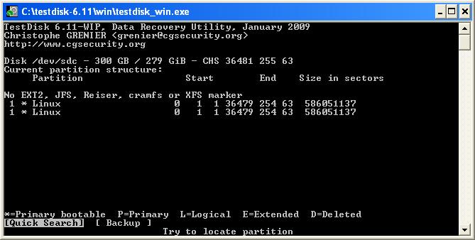

Hallo Fiona,
ich bin nach deinem Plan vorgegangen. Anbei die Screenshots.
Vielen Dank für die schnelle Anleitung!
Thomas

Die nach Deeper Search gefundene Partition weicht von der in der Partitionstabelle ab!
Die Partition in nach Deeper Search geht bis 36480 und die Partition in der Partitionstabelle nur bis 36479.
Praktisch einen Cylinder weniger.

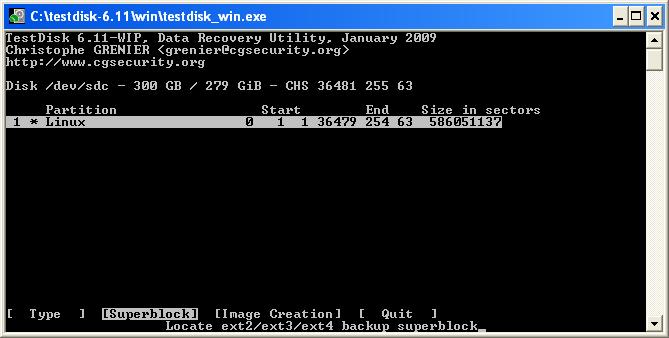

Mache mal zum gegentesten folgendes;
Bestätige mal in Testdisk durch, bis du das Menü Analyse siehst.
Bestätige aber nicht bei Analyse sondern bei Advanced!
Hier solltest du deine beschädigte Partition auswählen.
Setze mir einen Screen.
Bestätige bei Superblock und setze mir auch mal einen Screen.
Viele Grüße

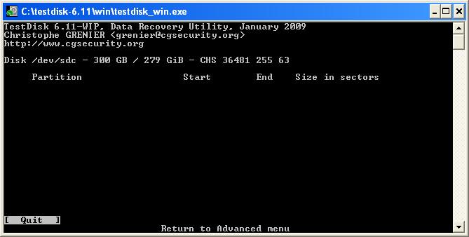

Hallo Fiona,
bin wieder wie beschrieben vorgegangen
MfG
Thomas
