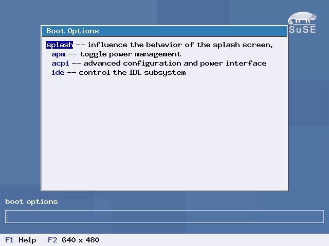

also der Boot-Screen sieht so aus wie angehängt... und ne Diskette kann ich dafür nicht auswählen...

So Problem gelöst. Man muß eine kleine Partioion bereitstellen, die entweder schon mit Reiser formatiert wurde oder FAT32 / FAT16 hat.
