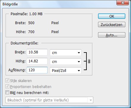

Das Bild besteht zunächst mal aus einer festen Anzahl an Pixeln, meintwegen 500×700 (entspricht ca. dem Seitenverhältnis von 10,7×15). Wie groß das Bild in cm ist, hängt von der Auflösung ab (wird in Photoshop in Pixel/Zoll angegeben).
Die Auflösung kannst du in PS ebenfalls im Menü Bildgröße einstellen, Standard ist hier 72 Pixel/Zoll. Um bei 500×700 Pixel auf eine Größe von 10,7×15 cm zu kommen, musst du die Auflösung auf ca. 120 Pixel/Zoll erhöhen (ohne das Bild neu zuberechnen!).
D.h. auf einer Strecke von 1 Zoll hast du statt 72 Bildpunkten jetzt 120, was im Grunde eine verbesserte Qualität darstellt. Damit änderst du aber gar nichts am Bild selbst, du sagst nur, dass die Bildpunkte bspw. beim Druck enger zusammenrücken sollen. Das Bild selbst ist nach wie vor 500×700 Pixel groß! Daher ist es etwas komisch wenn die Druckerei die Größe in x mal x cm verlangt, da die tatsächliche Größe eben von der auflösung abhängt.
Änderst du dagegen direkt die Bildgröße durch Eingabe der Breite/Höhe in cm oder Pixel, verschlechterst du die Qualität, da du ja bspw. ein bild von 500×700 Pixel auf 280×400 Pixel verkleinerst (wenn die Auflösung unverändert 72 Pixel/Zoll beträgt).
