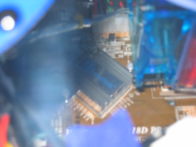

So sieht das auf meinem Board aus: (ohne Plastikverkleidung das man was erkennen kann)

Ähhmm, wer redet denn von der Bodenplatte? Wenn die Lufthaube samt 80*80*25cm Lüfter (nach unten asgerichtet) montiert ist kann es sein das der Lüfter nicht passt wenn die Northbridge zu nahe am Sockel ist, der Zalman passiv Kühlkörper den er hat is immerhin fast 5cm hoch, daher denke ich das es eventuell nicht passt.

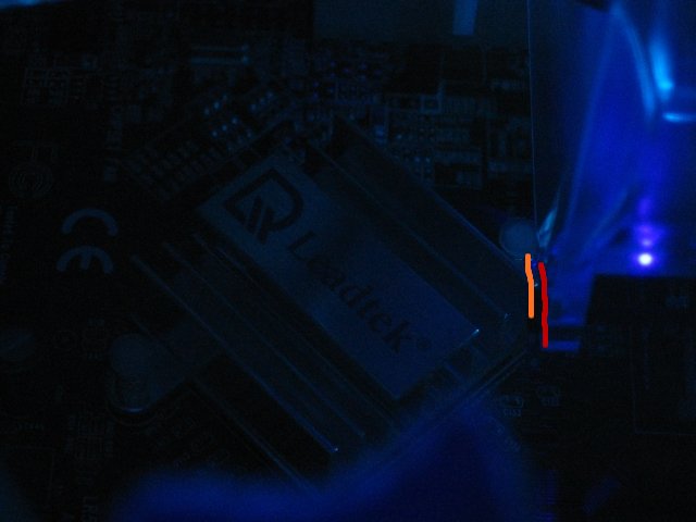

Ich hab mal noch 2 Pics gemacht.
Beim Standard Northbrigekühler ist es so das wo der Luftlinie aufhört der HT-101 anfängt.
Sollte der Zalman also breiter sein bekommt du Probleme.

danke an euch beiden für die pics. so wie's aussieht wird es sehr eng, könnte aber passen wenn ich die oberste reihe kühlrippen des zalman absäge. werde wahrscheinlich das board sicherheitshalber doch ausbauen und zum händler mitnehmen.

ja, das isser. weiß leider nicht, ob das msi und das leadtek-layout gleich sind. danke für eure hilfe, werde mir das teil dann nächste woche wohl kaufen.
ciao
replicator hat wahrscheinlich recht: habe eben nochmal nachgemessen und ich müsste 3 kühlrippen verkürzen, damit es passt. oder ich setzte den original msi-kühler wieder drauf, der müsste auch passiv genug kühlen. oder ich kaufe mir den slk 900, das wär ne alternative. oje, mit dem msi-board ist man echt gestraft : zalman 7000 passt nicht, und auch beim ht-101 geht's nicht ohne probs es wird böse enden... :D
