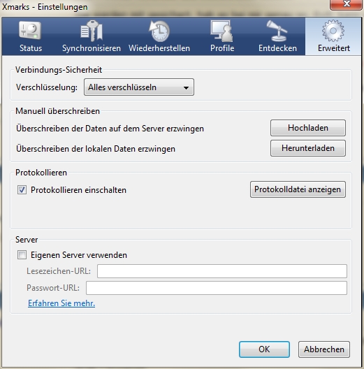

    Aber ohne Registrierung geht es nicht, richtig?

    AW: Firefox Favoriten und Lesezeichen sichern
    richtig, du kannst aber wahlweise einen eigenen Server zum speichern verwenden.
    Sieht dann so aus:
