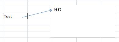

Ich möchte dass Wörter, die ich in Zelle A1 schreibe in ein bestimmtes Textfeld übernommen werden.
Geht das?
Habe mal ein Bsp. angehängt.

Moin,
füge in die Tabelle (!) dieses Makro ein:
Code:
Option Explicit
Private Sub Worksheet_Change(ByVal Target As Range)
   Dim strText As String
   If Target = Range("A1") Then
      strText = Range("A1").Value
      ActiveSheet.Shapes("Rectangle 1").Select
      Selection.Characters.Text = strText
      Range("A1").Select
   End If
End Sub
Dann klappt das auch ...
Den Namen der Textbox (hier: Rectangle 1) musst du natürlich noch anpassen. Du erfährst ihn am sichersten, wenn du ein Makro aufzeichnest, welches in genau die Textbox etwas schreibt.

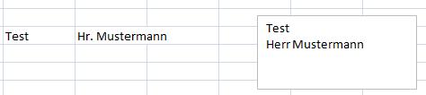

Nun wäre meine Frage wie ich den Inhalt unterschiedlicher Zellen in unterschiedliche Zeilen der Textbox bekomme.
Siehe Anhang.
Danke schon mal!

Wenn du es auf einem anderem Tabellenblatt hast, kopierst du einfach die entsprechende Zelle, setzt das andere Tabellenblatt auf aktiv und fügst dann den Inhalt ein.
Welches Zeichen zu einer neuen Zeile führt ermittelst du auch am einfachsten mit dem Aufzeichnen eines Makros.

Option Explicit
If (Target = Range("A1")) OR Target = Range("B5") Then
strText = Range("A1").Value & VbCrLf & Range("B5").Value
Sheets("Tabelle2").Shapes("Rectangle 5").Select
Range("A1").Select
End If
End Sub
Ungeprüft, sollte aber hinhauen. Eventuell musst du vorher doch
Code:
Sheets("Tabelle2").Activate
verwenden, ich tue es in solchen Situationen eigentlich immer.
Und ach ja, ich "stehe" auf Code, der mehr Zeilen als unbedingt erforderlich ist, denn meist ist er besser lesbar und auch leichter anzupassen :).
