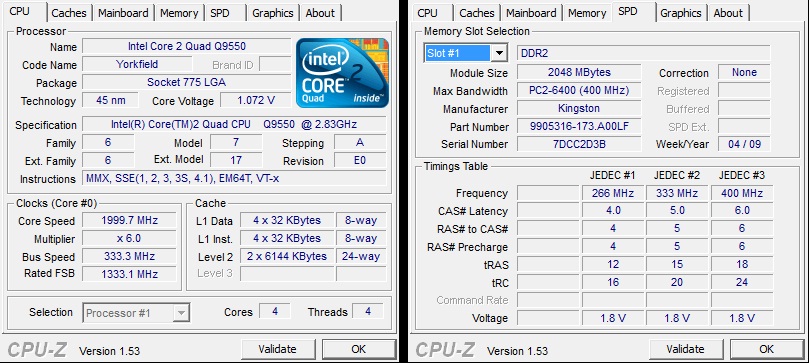

Ein CPUZ Screenshot von der ersten Seite und den SPD.
Peace
So, im Anhang die Info von CPU-Z
