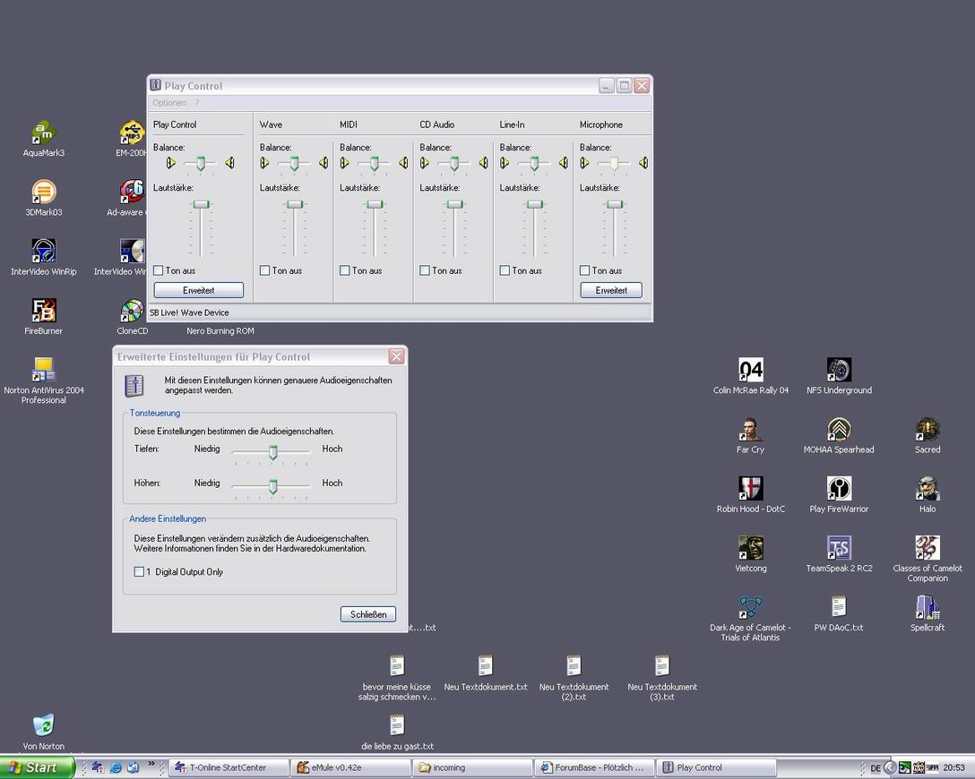

noch ne idee, falls Dein onboard sound sowas hat, vieleicht ist der ausgang auf digital out eingestellt/verstellt, dann bekommste auch kein analoges tonsignal raus
sieht bei mir so aus:
