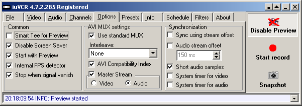

Also ich benutze nun iuvcr zum unkomprimierten speichern der Filme was auch sehr gut klappt, aber was muss ich einstellen damit die Audio und Video Spur Syncron laufen? die laufen nämlich irgendwie versetzt. Wie kann ich das verhindern?
MFG ironkrutt
in den optionen kannst du festlegen, an welchem stream (video oder audio) sich
die syncronisation orientieren soll. ich würde soweit fast bei allem nen haken
setzen, ausser bei smart-T. wenn das komplett nichts hilft, kannst du ja
immernoch zu virtual dub greifen und damit dein avi capturen, wobei ich allerdings
immer wieder das problem hatte, dass nach der aufnahme das capturedevice
nicht mehr initialisiert werden konnte, da es angeblich bereits verwendet werden
würde. neuinstallation der anwendung half auch nicht, weshalb ich mich in iuvcr
recht tief eingearbeitet hatte.

Mit iuvcr ist es eigentlich bestens aber bekomm es nicht mit der Audisync hin.
Am Anfang vom Film ist es syncron in der mitte nicht mehr und am ende wieder.
Was soll ich ganz genau in den optionen einstellen? Hab die aktuellste Version.
Nennt mir bitte die genauen Menupunkte und was ich da einstellen soll.
MFG ironkrutt
Ich hab mal von den Einstellungen meines anderen PCs ein paar Screenshots
gemacht. Damit habe ich eigentlich keine Probleme. In den Audioeistellungen
kann man aber auch PCM Sound, also wave nehmen.
/edit
Falls du aber weiterhin Probleme haben solltest, kannst du es trotzdem mal mit
VirtualDub probieren. Hier ein kompletter Guide, wie du mit VDub erfolgreich capturest.
Viel Erfolg

@ DunkelAngst:
Also habe die einstellungen von Dir mal so übernommen und werde es gleich mal so testen.
Blos im Menu Capture Format hab ich bei Color Format/compression den Wert UYVY stehen, du aber YUY2. Wo ist da der unterschied? Ich kann da nichts anderes auswählen als UYVY.
Und noch ne Frage zu der Auflösung, also 9x11 mit 704x576 ist das die korrekte normale auflösung?
MFG ironkrutt

Aber ich kriegs einfach nicht Audio Syncron mit iuvcr, voll der mist! Alles versucht
Kann man mit Intervideo WinDVR 3 (neuste Version) auch uncomprimiert aufnehmen? Dann will ich das mal versuchen.
Also ich krieg noch zuviel.
Mit WinDVR kann man nicht unkomprimiert Speichern.
Mit UIVCR krieg ich die Audio Spur nicht Syncron zum Film (Was eigentlich Schade ist, hätte es gern mit dem Program gemacht)

du kannst von dem mit iuvcr aufgenommenen video die tonspur mit vdub extra
abspeichern und dann beim komprimieren mit tmpegenc diese wave als externe
tonspur angeben, damit das wieder zusammen mit komprimierung abgespeichert
wird. dann sollte das ganze aber syncron sein.
