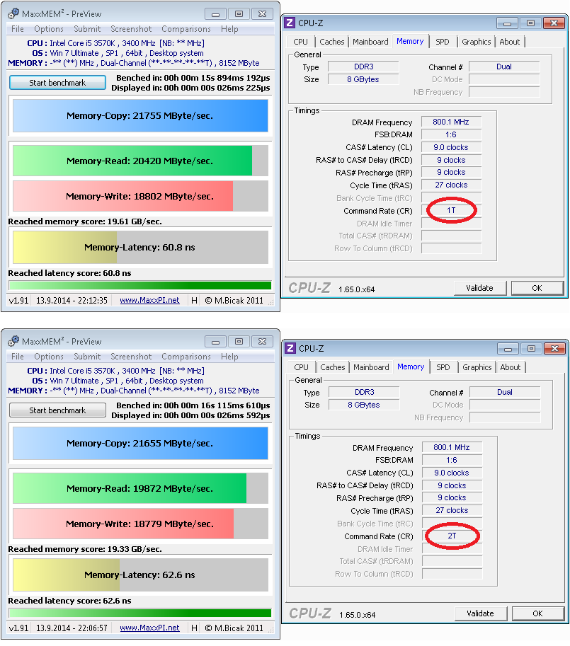

Teste mit maxxmem, was es bringt.
Bei meinem RAM bringt es bei identischen Timings und identischem Takt etwa 50% mehr Durchsatz, statt ~16GB/s habe ich ~24GB/s. Die Speicherlatenz sinkt natürlich auch.
Ob es praktisch etwas bringt, mußt Du selbst wissen.
Seltsam, bei mir macht 1T vs 2T praktisch keinen Unterschied.
Wie kann sowas sein? Latenz finde ich generell ziemlich hoch. Liegt das vielleicht daran, dass ich Vollbestückung habe? (4x2GB) Müsste man mal testen, wenn ich 2 Riegel rausnehme. Sind Kingston HyperX DDR3 1600 mit 1,65V.
Schaut mal, der TE schreibt von DDR2 Ram, eure Bilder zeigen aber deutlich aktuelleren DDR3. Das mag bei DDR3 womöglich egal sein.
Ich weiss nicht, was der TE für Hardware hat. Ich hatte bis vor kurzem Sockel 775 mit DDR2, da ging NIE CR1.
Ich denke fast, das liegt nicht an den Ram-Modulen, sondern am Chipsatz. Ob der das überhaupt kann.
